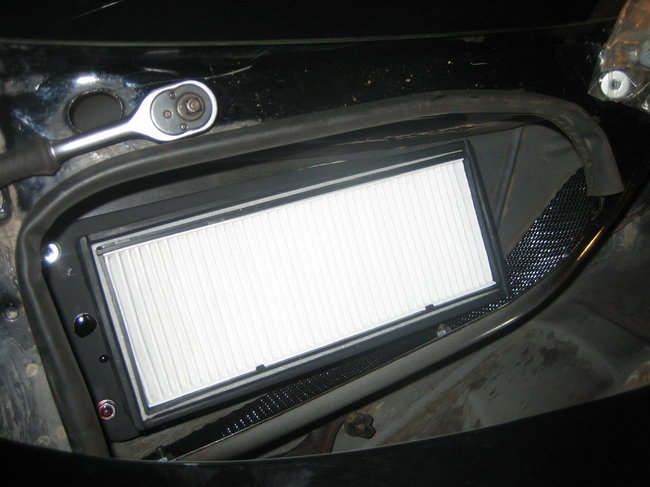

Всем привет.
Решил этим летом сделать себе салонный фильтр в своего кащейку и закончилось все тем, что начал их производить небольшими партиями. Фильтрующий эллемент использовал от KIA - стоит дешево, в коробке идет по две штуки, хорошо фильтрует, как запахи, так и пыль и при этом имеет хорошую пропускную способность воздуха (ниже фотки с моего же объявления, просто оригиналов не осталось).
Есть у нас два типа посадочных мест. Тип 1 - с уже подготовленным местом и металлической сеткой, куда только мою конструкцию надо поставить и двумя шурупами прикрутить; Тип 2 - пластиковая сетка, без посадочного места, для которого я сделал отдельно это самое посадочное место. С типом 2 все несколько сложнее, тут придется немного поработать ручками - спилить пластиковую сетку, оставив от нее только нижнюю часть, которая идет к вентилятору и уже после ставить мое посадочное место; моя рекоммендация тут - между посадочным местом и оставшейся трубой приклеить еще кусок маскитной сетки.

@Dolgrad , качественное выполнение . :up:
Вопрос : уже не первый раз вижу исполнение кащеевского фильтра с  прижимом  элемента сверху .  Есть опасения , что при хлопке дверями фильтр выбьет  наружу ?
У меня (и еще в несколько KJ ставил) он держится в корпусе  за счет поролонового уплотнения по периметру , при смене фильтра вытащить его получается только пассатижами .
