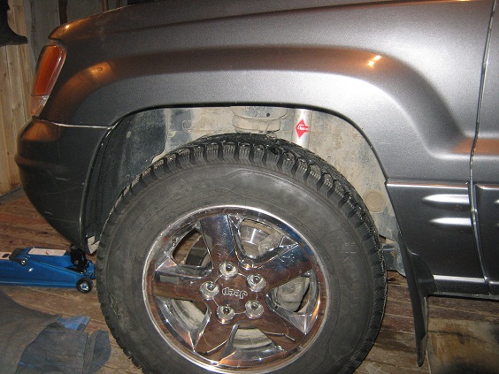

Сегодня с больной головой, смог заменить передние пружины на б/у пружины от дизеля!!!!
До замены расстояние от центра колеса до крыла было 44.5см
После замены стало 49см, получается Ап кантри !!!!
И вот фото пружин, разница в толщине витка 14мм и 13мм на родных!!!
Сейчас обедаю, похмелюсь, и пойду задние тоже от дизеляки воткну!!!
