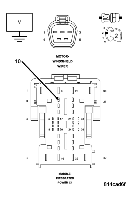

30 минут назад, Mike-Keeper сказал:
Ошибку вываливает B2305
Вот из мануала:
 wiper.thumb.png.7a80c728464a25b392eee304f54f81d2.pngwiper2.thumb.png.01afbebb8442bbc44a1794a87fc771e6.png
"Выключите зажигание.
Отсоедините разъем жгута проводов электродвигателя переднего стеклоочистителя.
Отсоедините разъем жгута проводов С1 IPM.
Измерьте напряжение в цепи (W7) датчика парковочного выключателя переднего стеклоочистителя.
Напряжение выше 5,0 вольт?
Да - Устранить замыкание цепи датчика парковочного выключателя переднего стеклоочистителя (W7) на источник питания.
 Нет  - Замените FCM в соответствии с сервисной информацией."
