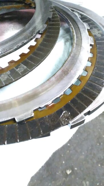

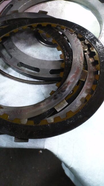

Итоги:
В моем случае при этих ошибках коробка выглядела так. Предыдущий хозяин, а он есть на форуме ;) тот еще гандон)
Огромная благодарность @ARTEM_NSKGC, автомобиль на ходу и лучше чем когда-либо.
