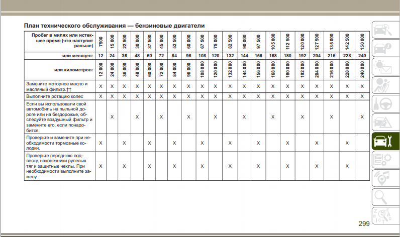

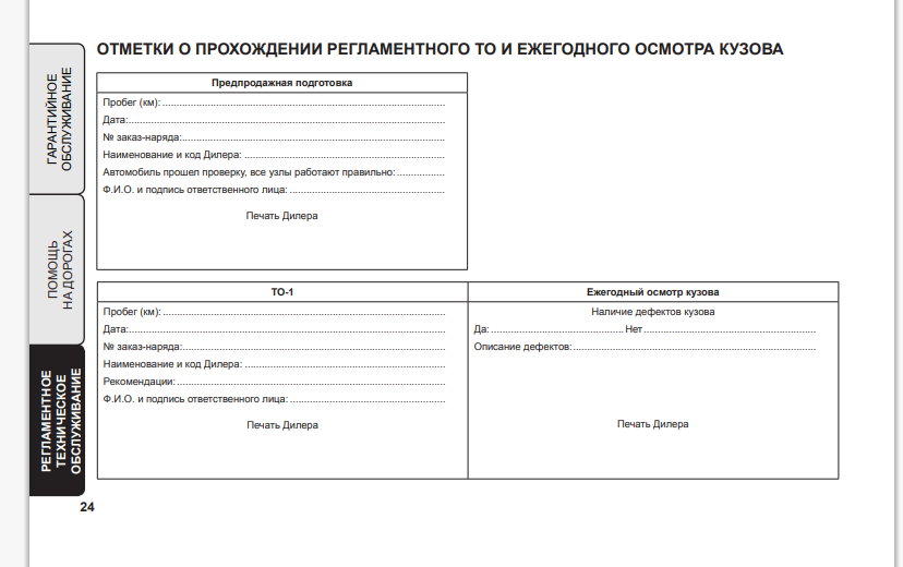

@Мила в руководстве по эксплуатации указано только ТО-1
В сервисной книжке тоже
Верно? У Вас такие жи сервисная книжка и руководство?
Но вообще масло сменить лишний раз не помешает в новом двигателе.
@AG Все верно.Посмотрела,сервисная книга выглядит так же.Спасибо за совет.

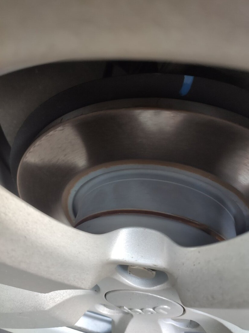

А Вы не сталкивались с ржавчиной на тормозных дисках ? Это ведь не нормально для новой машины из салона ?
Для машины, простоявшей 1,5 года не совсем понятно где - нормально (в моем случае, предполагаю что и в Вашем тоже).
Было аналогично, ничего принципиально страшного ИМХО нет. Ржавчина на открытом железе все-равно появится. Можете попробовать оставить машину на пару недель "постоять на улице", диски будут ржавые. Пара торможений и все ок.

@CHAOS авто 19 приобретали новую в салоне в 21г.
А Вы не узнавали,как эту ржавчину почистить?первый раз сталкиваюсь, чтобы диски так ржавели.На предыдущем авто за 5 лет эксплуатации никакой ржавчины не было .

7 минут назад, Мила сказал:
Ну прям ситуация почти 1 в 1, не очень у нас еще народ распробовал Компасы к сожалению.
Ржа ладно (улица, влага в воздухе), я мох вычищал из- щелей в заднем бампере!
Ничего страшного нет, почистить можно, но смысл ? 2 недели и опять появится. Не обращайте внимания!
