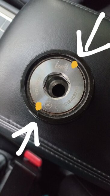

Добрый день.  Сейчас та же проблема образовалась. Был в деревне, загорелся значок аккумулятора, подумал может контакт? Выехал в ближайший городишко, и там новогодняя гирлянда. Благо недалеко от сто. Сходил к местному электрику, он перекрестя меня отговорил ремонтировать у них отправил в большой город.
Как ехать на потухшем акк. Пришлось покупать новый. Докупил ещё автозарядку, своя то как всегда не с собой. Вот так на свежем акк добрался до домика в деревне, около 30 км. Старый на подзарядку,  ездил недалеко на новом.
Самый приятный момент во всем. Возвращение в большой город,  порядка 180 км прошло более чем гладко. И это при том что Гранды очень прожорливы на электрику. Представьте себе друзья, на одном акк. Второй, заряженный в багажнике. Правда метров за 300 до дома, на светофоре, опять гирлянда.  Тихим сапом, без педали газа, докатился до дома. На парковку поворачивал уже без гидроусилителя. Но все же добрался.
Сейчас планирую выезд тем же Макаром до своего сто. С поддержкой второго акк в багажнике. По результатам проверки напишу. Всем привет. Быть Добру.
Да кстати, по телефону консультировался с своим сто. Гена не крутил крыльчатку, видимо вал в хлам, как вариант решаемо просверливанием с задней стороны гены и вкручиванием самореза.
какую крыльчатку?  вы о чем?
Саморезом в генератор?
 Это чтобы что?
причем с задней стороны... это даже звучит чудовищно
Тоже интересно посмотреть  что получиться
В общем проблема решилась заменой обходной муфты генератора.  Именно в ней сверлится отверстие и вкручивается саморез для того чтобы заклинило крутящий момент.  Саморез в полевых условиях, если есть сварка то пару точек. Тогда муфта работает как шкив. До человеческого сервиса добраться хватит.
ну если до сервиса, то так то да...
