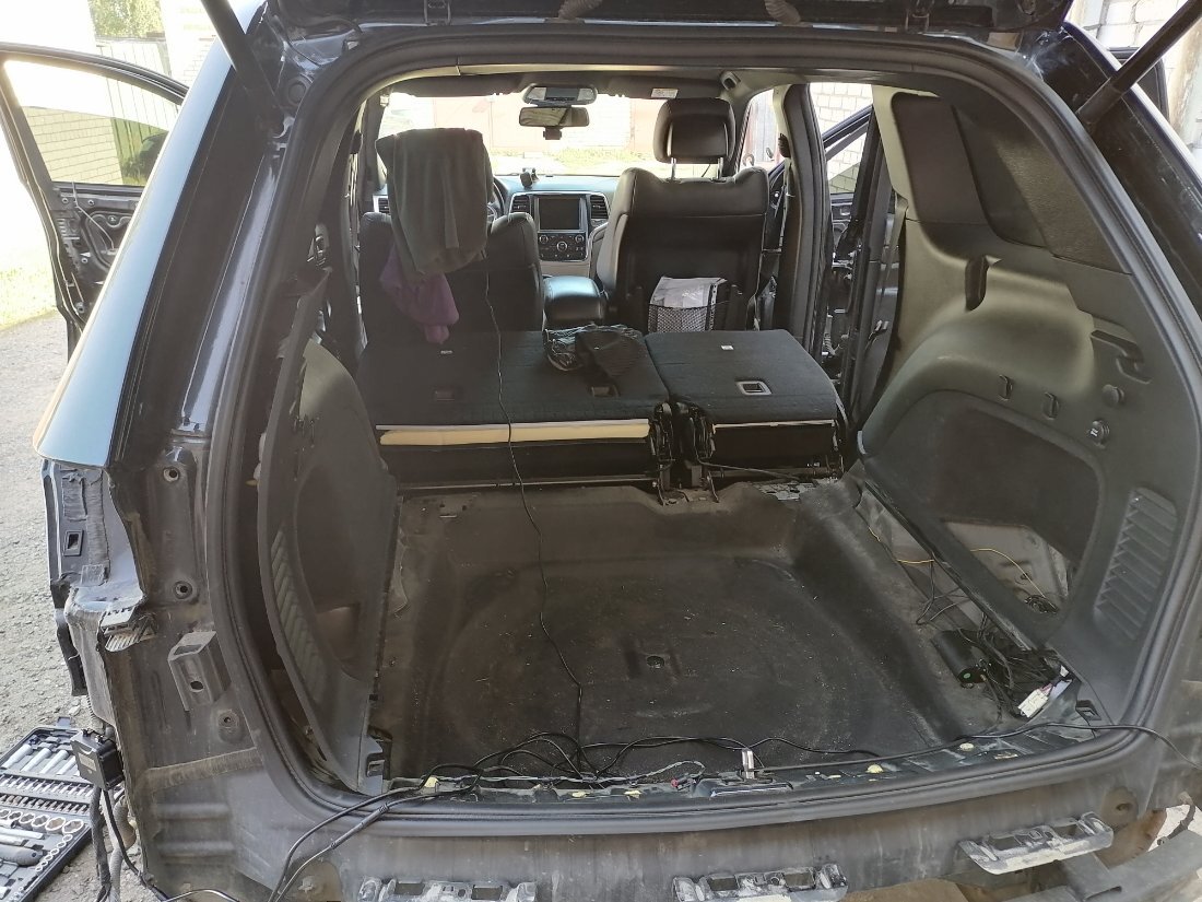

Поскольку в машине ничего не ломалось, а желание что-то сделать люто наседало, то возникла идея забацать систему контроля слепых зон. Очень уж хотелось, хотя проблем в движении нет, но вещица очень уж манила. Короче решено, заказ сделан и получен.
Цена комплекта - 22500 рублей. В копмплекте 2 зеркала с функцией подогрева, 2 датчика, соответственно провода для соединения всего в единую систему.
К слову, за установку всего этого добра запросили 25000 рублей,но, понятное дело, были посланы куда подальше, т.к. ничего сложного (на мой взгляд) там нет. В общем в один прекрасный день система была собрана в гараже и началась установка. Разбирать пришлось сами зеркала, дверные карты передние и всю заднюю часть. Неспешно работая, за 5 часов система была установлена и сразу же проверена в работе. Катаюсь уже 3 месяца с ней и очень доволен. Кстати пару раз реально выручала в плохую погоду и когда очень сильно устал, а ехать ещё надо было прилично. В общем работает чётко. Ниже фото с установки и видео, как работает в обычном режиме и при включённом поворотнике.

Разница лишь в том, что датчики несколько иные, но зеркала сделаны по такому же принципу. Внизу темы у этого человека показан принцип работы - у меня все точно так же. Что касается места установки датчика, то в теме drive2 показано именно так, как и я сам ставил. На моих фотографиях тоже видно на 3 фото (прикреплены к кузову под углом 45 градусов на высоте 60-70 см от земли). В общем такая приблуда.
