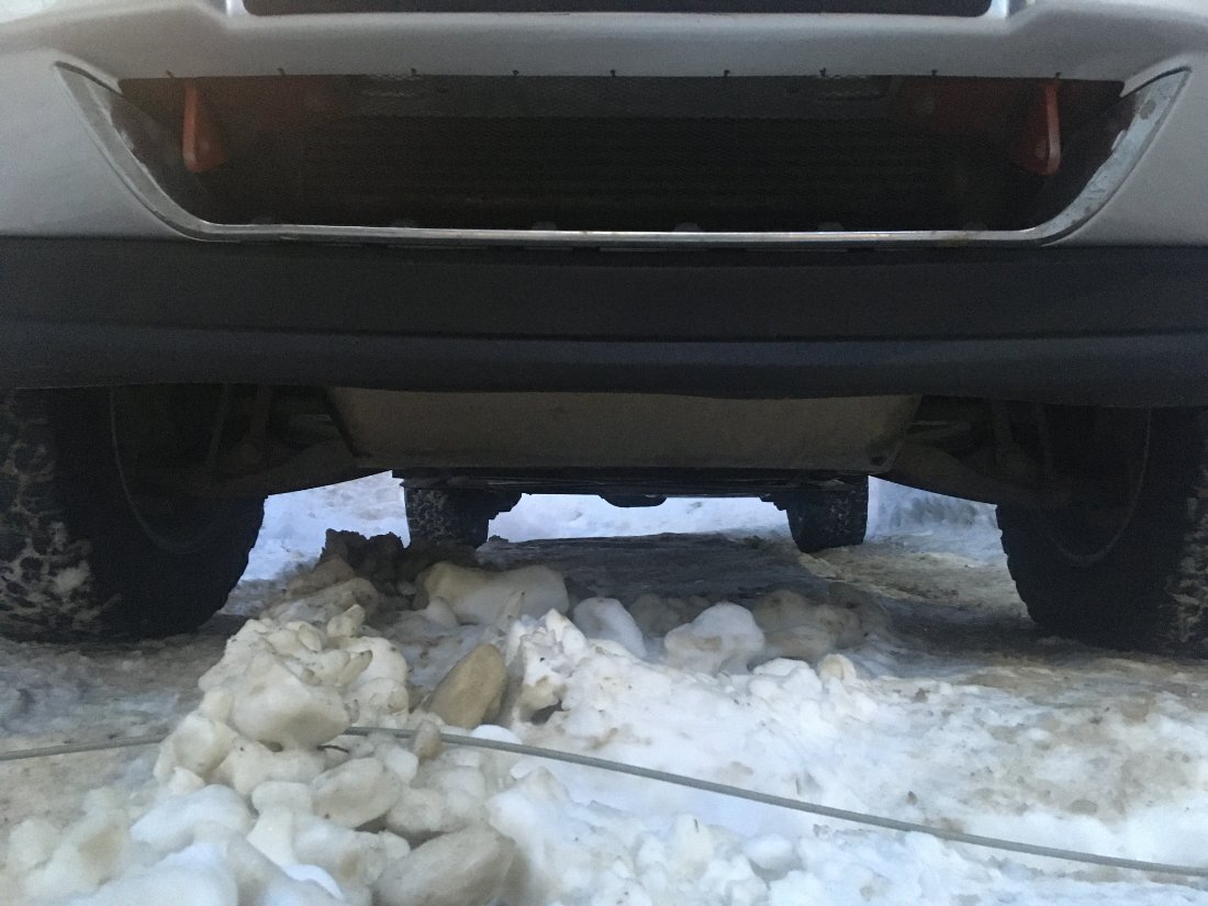

Всем доброго времени суток, не давно мой jeep поехал на эвакуаторе в сервис, ( умер насос в баке ) машина стояла так, что зацепить ее можно было только спереди, в момент буксировки я сидел в машине и по этому сразу не заметил, что площадка с проушиной для буксировки не хило так погнулась, когда меня затаскивали на эвакуатор, у меня стоят декоративные трубы спереди, штатные, а между ними как раз проушина ( сделаю завтра фото выложу ) и до кучи еще и бампер чуть не оторвали, вырвало пистоны из крыльев, на следующей недели планирую снимать бампер для покраски, посоветуйте как можно усилить площадку с проушиной , что бы такого не повторилось, или может быть есть у кого какие наработки изготовил бы новую, буду рад любому совету, Спасибо!
Изменено пользователем NEXt_33
408
Автомобиль: JGC WH 3.0 2005
Город: Сергиев Посад
Это в каком же состоянии лонжерон, если его выгнуло?????
12
Автомобиль: Jeep Grand Cherokee 2005 3.0 CRD
Город: Владимир
Причем тут лонжерон ? выгнуло саму площадку которая прикручивается к лонжеронам...

Вот как это не до проушина выглядит...

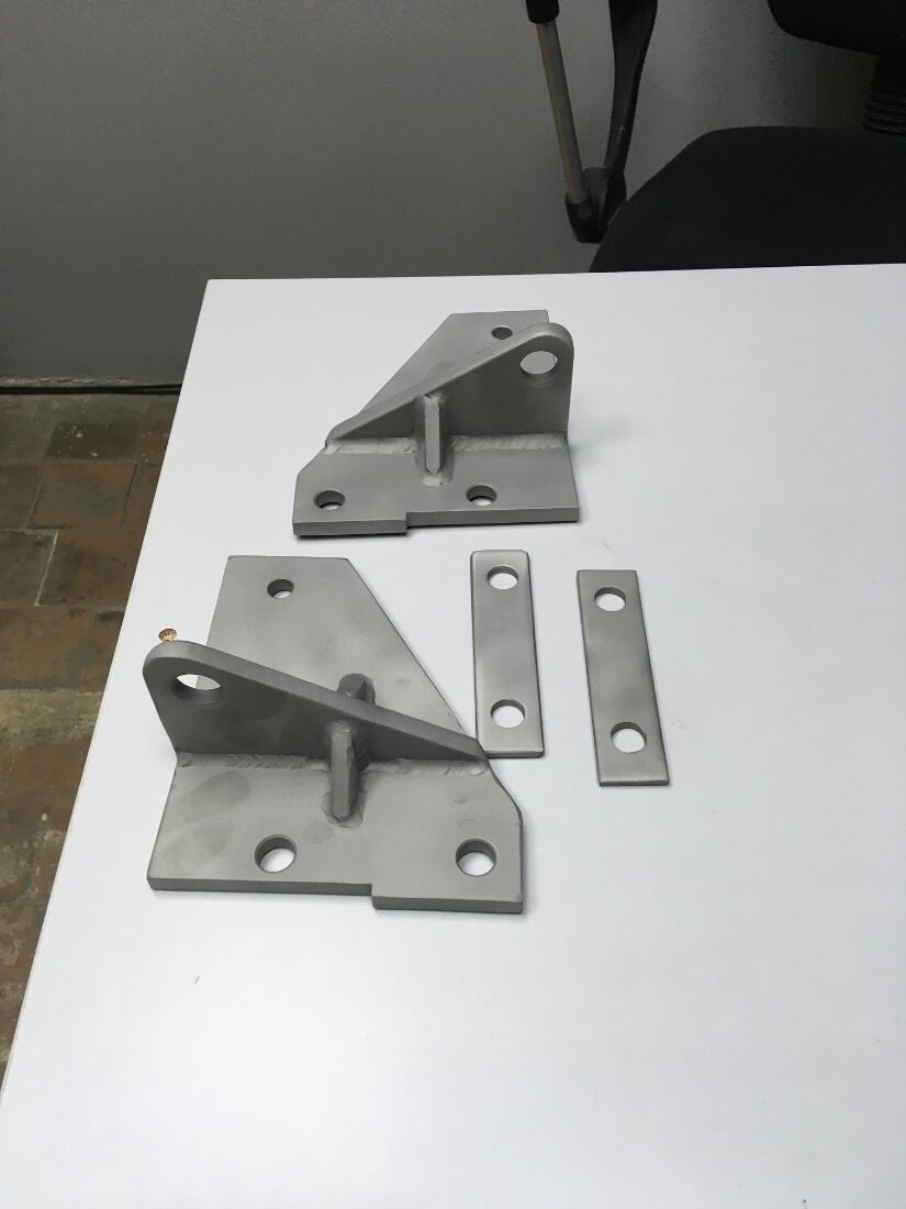

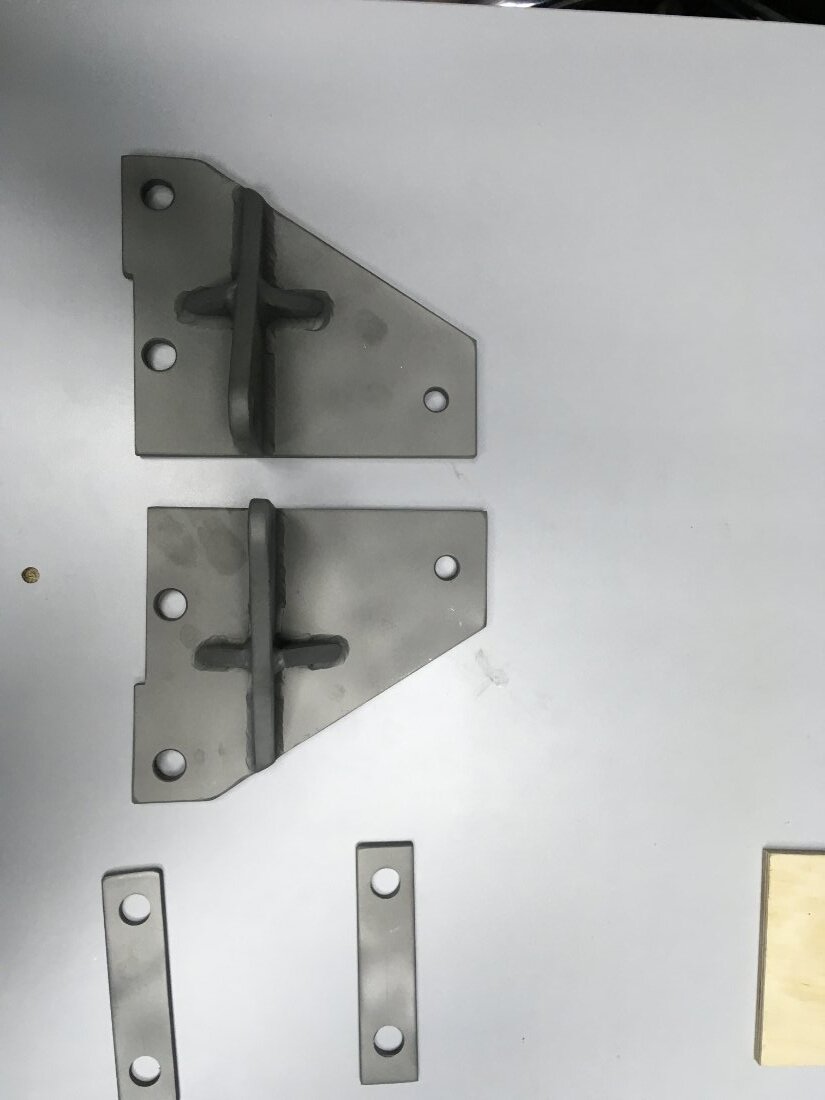

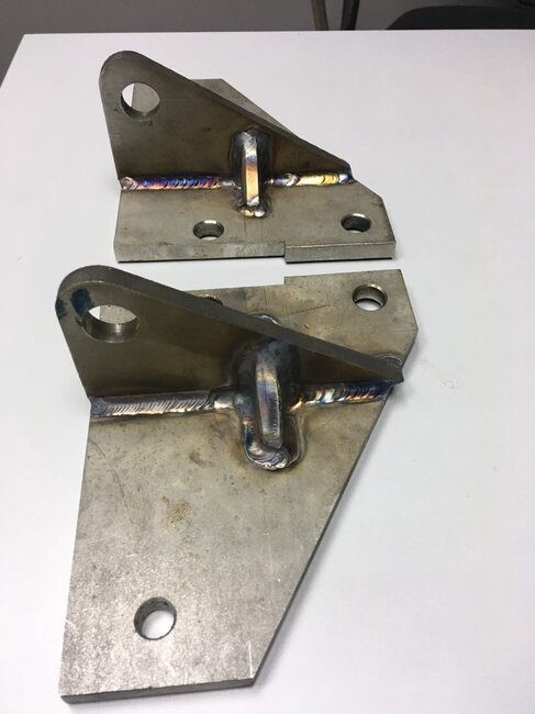

Ну вот собственно, что у меня получилось, осталось примерить, зачистить и поставить, Нержавейка 10 мм.
12
Город: Владимир
1 час назад, Akpo6at13 сказал:
Чем металл резал?
На плазме, потом на Фрейзер, потом сварка аргоном.
2 372
Автомобиль: в подписи
Ну, некоторое время проживет. Жесткость там считать надо, есть много нюансов.
А вот нержа - зря. Есть множество примеров нездоровой электрогальванической реакции.

10 мм была только Нержавейка, я их покрашу, да она и попрочнее, пробовали сверлить сталюгу сверло идет как по маслу, в нержавейку лезет с приличным усилием, хотя сверлили на радиалке. увидим как себя поведет, в понедельник поставлю фото скину.
16 минут назад, Akpo6at13 сказал:
Только не забудь, что обязательно нужны закладные внутрь лонжерона
Я тоже думал про это, примерять буду посмотрю, какой ширины делать, с толщиной вот только не знаю, тоже из 10 мм делать или потоньше?

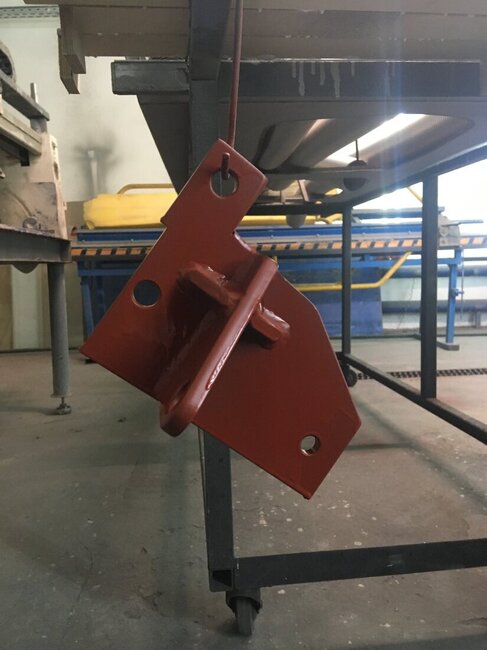

Всем привет, ну собственно по делу, довел до ума сегодня кронштейны, сделал закладные, отпесочил, собрался красить, и думаю надо сперва примерить, и тут вылез сюрприз, кронштейн упирается в радиатор интеркулера! походу чертежи на бензинку, завтра болгарка иваныч,  лишнее отпилим, и будем примерять повторно, у меня маленько выгнут усилитель так что придется маленько постучать молотком, завтра отпишусь о результатах.

Ну вот собственно и закончилась моя эпопея с проушинами, отрезал кусок, сразу говорю режем больше! прикреплю файл как на 100 % правильно, мне было не удобно, делал в одном месте, а примерял в другом, мне можно сказать что повезло, так как до кулька  осталось 2-3 мм, сидит крепко, смотрится надежно! надеюсь кому то пригодится!
Как бампер поставят фото выложу!
