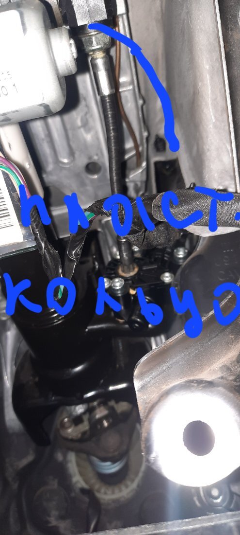

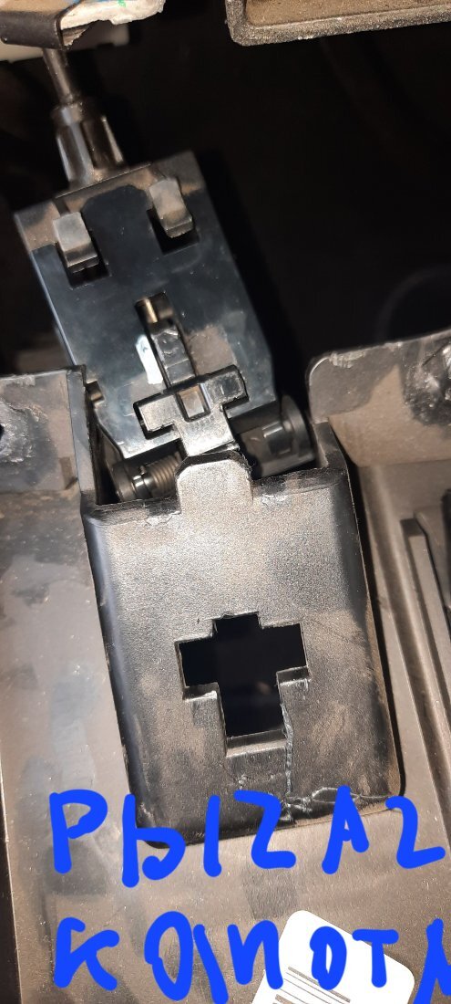

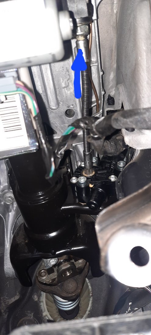

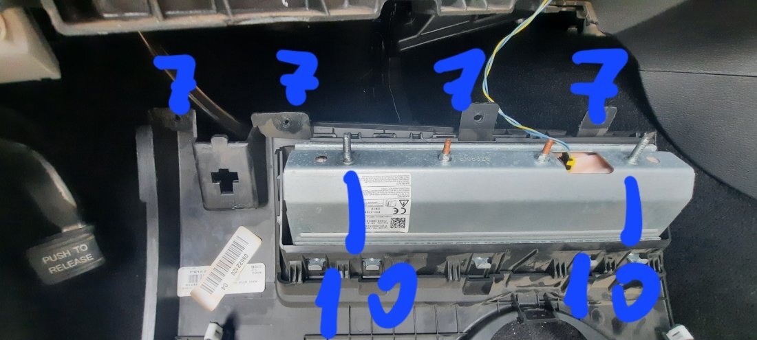

Столкнулся сегодня с такой проблемой.Причина -заклинило механизм в крайнем верхнем положении.Моторчик щёлкает, но не в силах запустить механизм.Вылечил за 15 мин. Для этого,отщелкиваем кожух руля,слева от колонки и снизу откручиваем болты на 7 затем,откручиваем с зади крепления подушки,держится на двух гайках на 10(понадобится удлиненная головка на 10) отсоединяем снизу подушку безопасности.Отщелкиваем рычаг открытия капота.Снизу видим гибкий привод от моторчика.В месте указанной стрелкой берём зажимаем плоскогубцами и прокручиваем по направлению к водительской двери одновременно нажав кнопку регулировки руля вниз.У меня механизм сразу пошел.Я смазал пластмассовое кольцо на механизме смазкой от дальнейшего заклинивания20250621_225851.thumb.jpg.f5fbfaddacc948283020341f56ce3963.jpg
