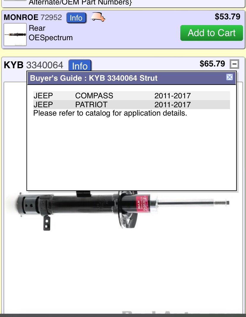

У меня на авто стоят стойки mopar 5168219ad (производитель sachs) вопрос подойдут ли sachs 312985? Jeep Patriot 2014год 2л fwd

Вопрос ещё отличаются чём-то стойки 2013 и 2014 годов? На сайте мопар разные номера для них. Может кто то подскажет реально они разные или нет?
Автомобиль: Jeep patriot
Город: Kharkiv
например kyb пишут что подойдут для 2011-2017.

5168218AD справа, 5168219AD слева. Остальное смотрите либо через сайт производителя, либо через ТекДок. Прочие источники могут ошибаться. Если такой возможности нет, проверю в понедельник. Забуду — напомните :)
Родные стойки отличаются в зависимости от комплектации и года, это нормально. Сторонние производители зачастую выпускают усреднённый артикул со средневзвешенной температурой по палате.
