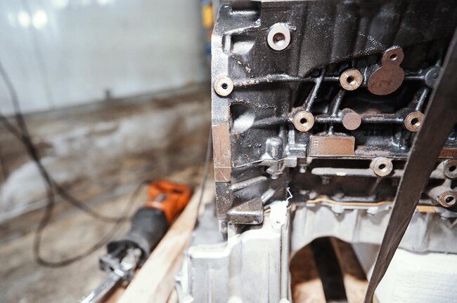

Здравствуйте! Не могу найти номер двигателя. Дизель 3л соответственно. Кто знает, подскажите где посмотреть?

Обратите внимание на три площадки с правой стороны двигателя Grand Cherokee. Они расположены примерно на одной линии. Нас интересует вертикальная на стыке с АКПП. На ней между двух звёздочек указаны последние 8 символов VIN автомобиля.

Спасибо! Я уточниться на всякий. Вы именно про дизель говорите?

@darbish 100%. На фотографии именно он, что видно по поддону.
