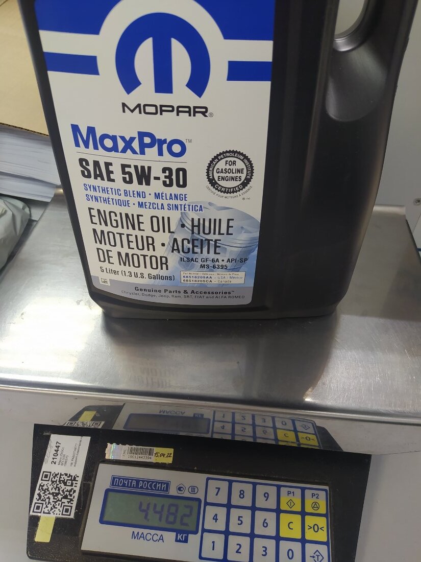

А вы на весы канистру, в пункте выдачи озон.... Доверяй, но проверяй! IMG_20221103_080620.thumb.jpg.f4d13e448d14dc0546a5ffd1602f8c5b.jpg

и что делать в этом случае?

Погрешность невелика, смотря как считать плотность масла.
Чистым весом от 4,55 до 4,31 кг за 5 л.

Так весы не покажут Объем, а вес и объем это разные параметры.
Тогда банку с собой на 5 литров надо брать и переливать на пункте получения заказа. :)
m = V * p = 5L * 0.863 = 4.315 kg
Плотность синтетических масел большинства производителей в зависимости от вязкости
Класс моторного масла по SAE Плотность, кг/л
при 20 ⁰С при 100 ⁰С при 120 ⁰С
0w40 0,842…0,858 0,766…0,773 0,739…0,743
5w30 0,863…0,868 0,781…0,786 0,762…0,770
5w40 0,867…0,872 0,775…0,781 0,751…0,757
10w30 0,865…0,868 0,801…0,808 0,792…0,800
10w40 0,865…0,870 0,810…0,817 0,801…0,804
15w40 0,910…0,915 0,863…0,871 0,853…0,860
20w50 0,872…0,880 0,835…0,842 0,822..0,831

То есть здесь более 5 литров, либо масло какое-то ближе к 15В40 ? 🤓
