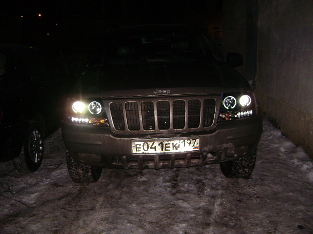

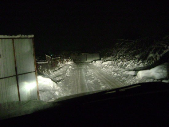

Вот мое улучшение, сейчас светом доволен.
Фары http://www.tuningart.ru/index.php?ukey=product&productID=15758 ближний линзы, дальний рефлектор.
В ближний сразу пришли жить лампы PIaa, на дальний оставил те, с которыми продавались фары.
На первом фото ближний, на втором дальний.
и кстати фары пока не успел по прибору , но крутятся нормально.post-3774-0-06003700-1295301683_thumb.jpg
Изменено пользователем Толстый

Толстый, Достойно светят!!! Ценник у них О...ТЬ :blink:
На этих фарах есть корректор, ну который в салоне? если нет-как регулировал?
Толстый
ценник 12000 на фары, 3200 лампы piaa, и 200 грамм коньяка, чтобы потом согрется, ибо на морозе все подключать... холодно :rolleyes:
есть место под корректор электрический, поставить можно со старой фары, но ее хочу переделать под хеловские линзы... колхоз, но результат лучше чем у этих.
регулировал винтом
