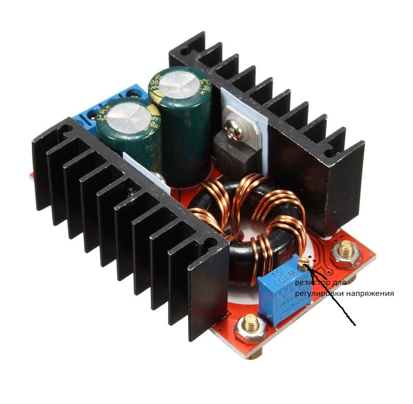

Может кому будет интересно как я поборол плохой свет на вжике. Покупка крутых галогеновых ламп от Филипса или Осрама может немного улучшит, но не решит проблему, да и дорого. Чтобы обычные лампы светили ярче нужно поднять напряжение подаваемое на них. Конечно это уменьшит срок их службы, но светить они будут хорошо.
Купил на алиэкспресс 2 таких преобразователя: https://ru.aliexpress.com/item/150W-6A-Adjustable-DC-Boost-Converter-Step-Up-10-32V-to-12-35V-Voltage-Charger-Module/32821726641.html
И такие разъемы: https://ru.aliexpress.com/item/2-9005-9006-HID/32835691389.html
Соединил разъемы с преобразователем (вход и выход) и установил его между лампой и штекером. Обязательно соблюдайте полярность. Прежде чем подключить выверните многооборотный резистор на плате против часовой стрелки (опыт-сжег одну лампу). После подключения лампы, постепенно резистором увеличивайте напряжение до 17 вольт.
Обычно ближний свет светит тусклее дальнего (мощность ламп 51 вт. ближний и 65 вт. дальний), но после доработки ближний светит ярче чем дальний и дорогу видно хорошо.

Как увеличивается теплоотдача от этих ламп ?
В свое время была эпопея с установкой 70-90 Вт ламп в штатные фары - отражающий слой выжигался повышенной теплоотдачей.
С последующей заменой фары.
1 час назад, alexis_m сказал:
Пропорционально квадрату напряжения :secret:, в данном случае почти в полтора раза.
Отражатель отражает не только свет но и тепло, а для защиты оргстекла перед лампой имеется металлический колпачок. Опыта такой переделки на форуме не было - я сделал и езжу не вглядываясь в темноту, да и гайцы не трогают. Вот и решил поделиться. Ну а последователей "премудрого пискаря" никто не заставляет что то делать.
@zubr7 , интересное решение! Как долго эксплуатируется в таком виде? Сколько лампы проходят?
@АндрейСП Опыт не большой - всего 3 месяца, полет нормальный лампы не менял. Будете делать - плату лучше прикрутить к пластиковой перегородке за фарой. Первый раз у меня плата просто висела там и провода через неделю отломились в месте соединения с платой.

 Кому интересно, прошло больше года после переделки - лампы не менял, свет хороший.
