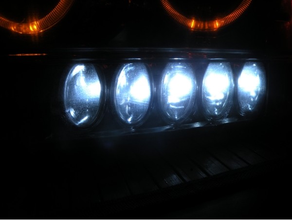

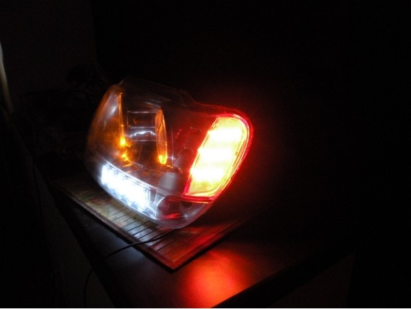

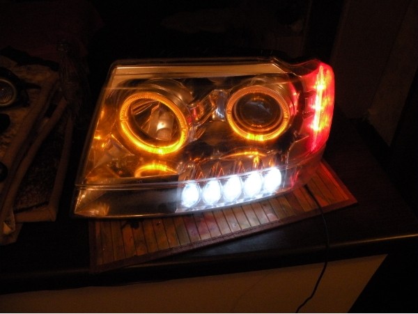

Вот и я закончил переделку фар.
Линзы Би-Бош.
Брал фары у 715.
Сильно б/у, но главное это основа под линзу.
Половина диодов не работало.
Началась переделка линз. Бош сильно больше чем родные(китайские), болгарка и сварка в помощь.

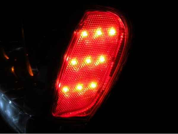

Изменил дизайн фары - заменил боковую белую катафотку на оранжевую(от своих фар). А то какой то армянский вариант получался.
+ добавил освещение катафота. Куда буду подключать - ещё не решил, толи на габарит, толи на поворотник.
Заменил нижний ряд диодов на DayLight.(ходовые огни)
Заменил подсветку колец на желтую.
Завтра буду производить установку всей этой бодяги...

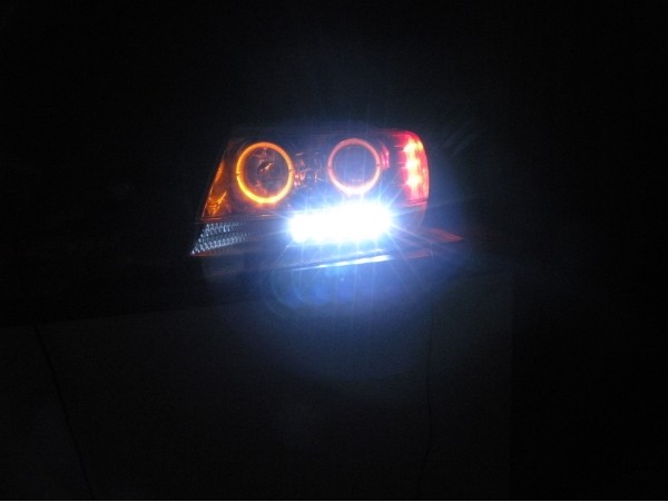

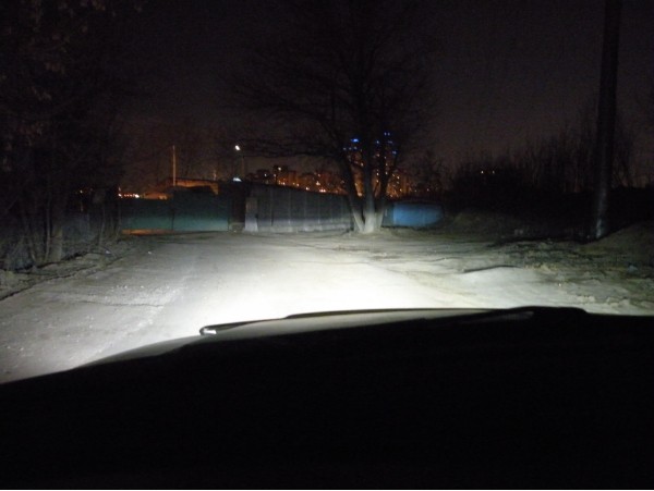

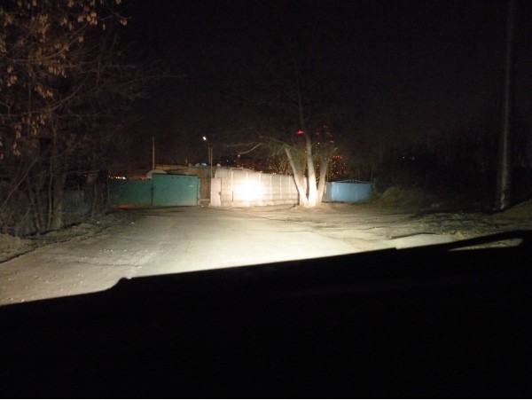

Ну вот и отчет по установленным фарам и линзам.
Ближний
Дальний(но тут не в тему, т.к. основной свет от Хеллы!!!)
Видео:
Би-ксенон
Диоды
Свет в конце туннеля... или 6 фар дальнего света в действии.
Автомобиль: WJ 99
Город: Подольск
Да, граница ближнего на заборе весьма хороша.
