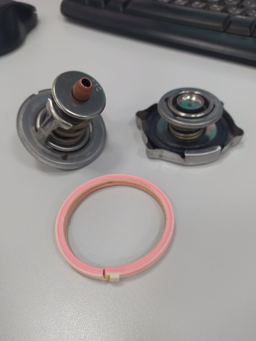

Здравствуйте дорогие друзья.
И вот настало время, когда система охлаждения напоминает о себе.
Проблема в том, что крышка или пробка перестала работать и антифриз выдавило через термостат 77°С ( который большего размера). Посмотрел на известных сайтах по подбору запчастей, и не нашёл термостатов MotoRAD , их просто нет.
Аналоги не внушают доверие. Крышки пока ещё можно найти.
Кто-нибудь сталкивался с таким же случаем, как вышли из этой ситуации.
Может отдельно кто-нибудь покупал прокладку термостата, она там с отливом идёт, для чего он, кто скажет.

Прокладки заказывал тут http://dmcat.ru/ там же и оба термостата. Сам корпус заказывал б. У. Через дром. Там ещё фишка какая разные выходы у некоторых тонкие в моём случае были толстые выходы на печку.
35826.   25462-21010 номера прокладок
35
Автомобиль: Jeep compass mk 2006г.
15167.  15122.номера термостатов

15 минут назад, Psix сказал:
А что с корпусом стало?

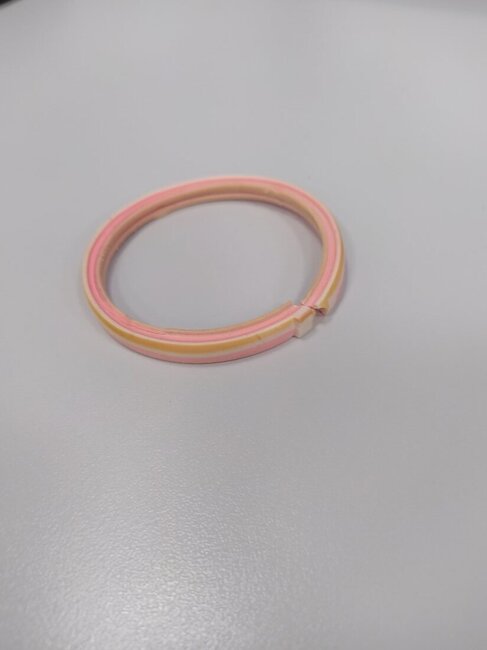

17 минут назад, Psix сказал:
 А такую прокладку возможно найти отдельно?
