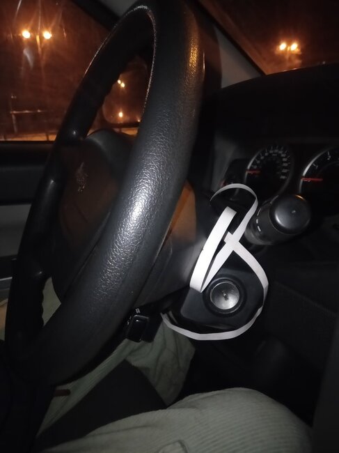

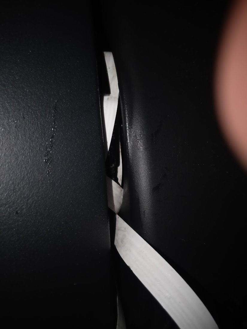

Здравствуйте! Сегодня вылезло внезапно из под руля - что то типа ленты, рулить мешает, внутри что-то трещит или шуршит при повороте руля.
Подскажите пожалуйста, что за штука такая, можно ли ехать, или только до сервиса? Или что вообще с ней делать, чтобы хотя бы доехать до сервиса?

а что у вас на руле установлено? (первое фото)

Дык это ж  лента шлейфа подрулевого. Он же клокспринг. Если чек не горит и все работает то разбирать и скручивать. Роликов в Ютюбе полно
Маленький рычажок? круиз контроль

@mari_n Мария, Евгений П правильно обозначил проблему и её решение.
Почему так уверенно говорю? Потому что сегодня как раз занимался клокспрингом(подрулевым шлейфом). Мой вышел из строя, пришлось на новый менять. Без него никак. От него зависит срабатывание фронтальных подушек безопасности и даже бибикалка! И ещё по-мелочи кое-что. Без него, или с ним,но вышедшим из строя - весьма плохо и небезопасно.

При всём уважении к Вам, Евгений, не соглашусь с предложением «собрать старый» . Аргумент у меня такой : коли произошёл саморазбор старого (скорее всего он из плохих китайских), то и собирать его не стОит.
   Машине шестнадцатый год. Моей одиннадцатый. У моей клокспрингу кирдык пришёл на одиннадцатом году. Что-то мне подсказывает, что срок их жизни (клокспрингов) =10 годам. У Марии скорее всего это был уже второй. С вероятностью -китайский , из плохих образцов. Подчёркиваю -из плохих, так как есть у них и хорошие. На плохих китайских, две защёлки которые скрепляют меж собой две половинки «катушки» шлейфа отлиты безобразно. Из-за этого половинки и разваливаются . И выпускают шлейф на «волю».
