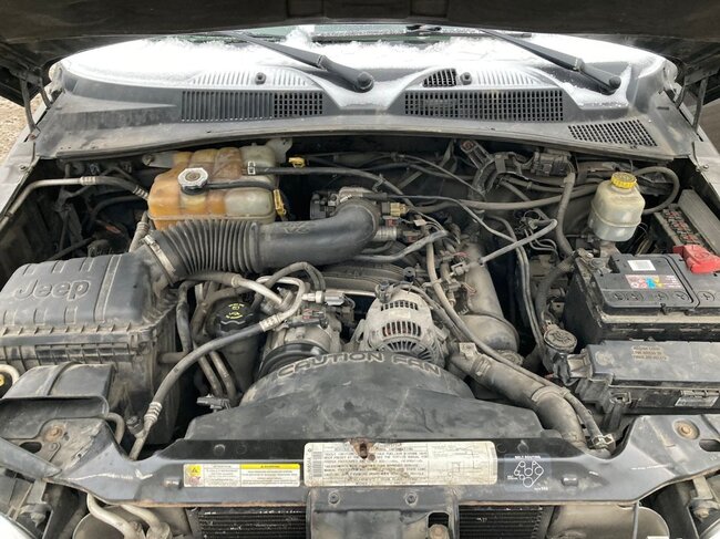

Подскажите, пожалуйста, есть ли щуп АКПП у данной модели? На фото ниже вроде видны две желтые ручки щупов. Та, что ближе к лобовому - это щуп АКПП?
ни разу не пользовался - не подскажу
да. очень похож на щуп АКПП
4 часа назад, Maxon сказал:
Именно он. У меня в той трубке просто пробка. Пришлось отдельно докупать.
