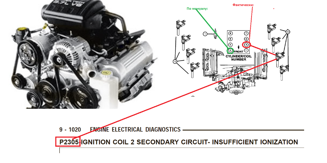

А вот ситуация получила развитие.
Ошибка P2305 - ошибка вторичной обмотки во 2 цилиндре.
Везде написано что второй цилиндр соответствует положению 2 на схеме:
Однако неисправность была в цилиндре (3) обведенным красным.....
После замены катушки этом цилиндре ошибка ушла и троить перестало.
Проводку звонил всю на 2 и на 3 цилиндрах от мозгов до PCM и блока предохранителей - все было целое.
Как так может быть? Другой порядок цилиндров на 3.7L ? Или я что-то путаю?

Читаем мануал:
The cylinders are numbered from front to rear with the left bank being numbered 1,3, and 5 and the right bank being numbered 2,4, and 6.

Все верно 1-3-5   и 2-4-6
Фото из мануала это и подтверждает:
Только почему ошибка P2305 в том же мануале указывает на цилиндр №2 ?
А по факту оказался №3.
Заменил катушку на цилиндре 3 - ошибка ушла, снял разъем - вернулся P2305,
Вот это непонятно.
