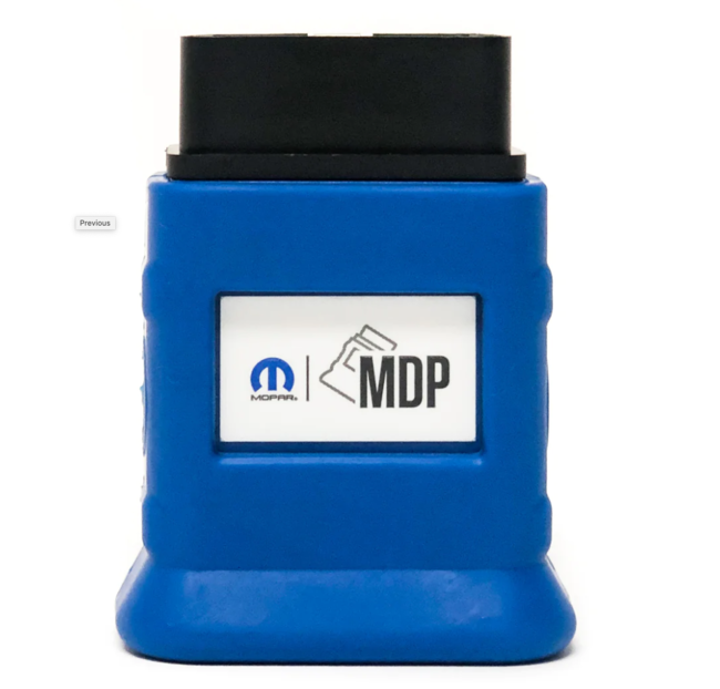

https://diagnoex.com/products/mopar-mdp-interface-witech2-license
Называется сей девайс MOPAR MDP INTERFACE WITH WITECH2 SUBSCRIPTION
Цена нового с подпиской около 3500$.
Из описания следует, что именно им можно читать и править ошибки на новом WL.
Нашел такой в Москве - повезу машину к ним. Или ближе где есть? Может в Ростове у кого уже появился?
Пока ценник крайне неадекватный для собственного приобретения, придется подождать, может появятся клоны?

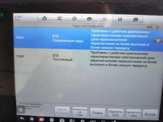

В продолжение темы, вчера прочитали Аутелом через OBD ошибку, на которой загорается чек. Может кто сталкивался с такой? Как я понял дело в электронике коробки. Насколько серьезно? Машина себя никак не проявляет по поведению и движениюIMG-20230803-WA0069.thumb.jpg.a9aa53f0b4f7b2a8f64c71b3f8d40625.jpg
5 610
Автомобиль: Другой
Город: МСК 9оз1912ЧЧ2
Звоните, расскажу. Расшифровка этой ошибки аутелем, может завести не в то русло.
Ошибка совсем не страшная.
