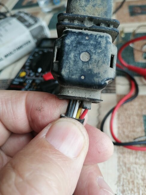

В 21.09.2023 в 16:03, olegosha сказал:
Понял,благодарю!
6 контактов, 5 проводников. Нагреватель=3,6 Ом.
