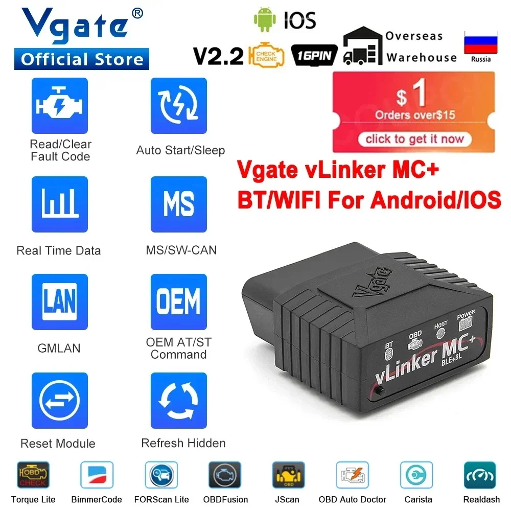

Итак нам нужно: Alfa OBD (у меня лицензии на телефоне) + OBD Адаптер + красный кабель обхода SGW + серый кабель для прокси.
Адаптер был такой, покупался на Али за ~3300:
