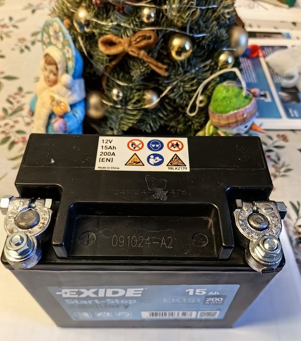

Параллельная машина от грузинского дилера. Пришла двухлетняя без пробега. Недавно поменял оба аккумулятора. Альтернативную марку выбрал Exide. У них в линейке AGM Stop/Start большой - ЕК820 (у меня крепление под Н7, возможно зависит от комплектации). Малый – два варианта ЕК131 и ЕК151. Первый имеет клеммы, похожие на наши, но у корпуса вентотверстие не сбоку, а в середине длинной стороны, где у нас ребро корзины - не присоединиться. У ЕК151 (15А*ч, 200А) отверстие сбоку, правда с другого, но клеммы - круглые малые конуса. Выбрал ЕК151, стал подбирать круглые клеммы с контактным болтом. Близкие размеры у азиатского стандарта (AsiaType3). Заказал три пары разных – две свинцовых и одну пару латунных. Первыми пришли свинцовые, хоть разных марок, но на вид «от одной мамы». Болтаются прилично, при стягивании идут на яйцо, и в итоге отламывается ухо. Озон в помощь, заказал свинцовые пластины 0,5 мм. Рассчитал выкройку, вырезал старыми маникюрными ножничками. С прокладкой зажималась хорошо, но в конце, вроде тоже ухо треснуло. Менять тогда было уже не на что, вроде, держалось, пока оставил. Теперь, на примерку взял бы две толщины прокладки: и 0,5 и 1,0. Размер контактного болтика на клеммах нам подходит (на память М6). По вентиляции: отверстие с другого бока, наш бочонок впритык влез, не хорошо, что без зазора, но, вроде, и без нагрузки. Трубку удлинять. В хозяйстве такая резиновая нашлась, и кусочек жесткой пластиковой трубки для соединения. Попалась, наверное, ¼ дюймовая (у жестких размер по внешнему диаметру). Как вариант, такого же диаметра тонкая медная трубка для бытовых кондиционеров. Моя очень туго входила, если купить 6 мм, наверное, будет хорошо, или измерить штуцер на бочонке. Далее не захотела вставать прижимная планка, типа, батарея чуть выше, или что-то еще. Решилось просто. Z-язычок, который 90* + 90* немного разогнул в тисках, типа 45* + 90*. В итоге, такая батарея – рабочий вариант, если не пугает поработать «напильником». Если кто найдет лучше клеммы для такой акб, пожалуйста, делитесь. Уже позже выяснил, что они называются JLR.
P.S. Замечания по самой процедуре. Сидения снимать не пришлось, водительское надо максимально сдвинуть не только вперед, но и вверх. И, для таких, как я, кто впервые сталкивается с «двумями» аккумуляторами, напрочь забыть о прежних простых правилах безопасного обращения с клеммами. Теперь они всегда под напряжением, если отсоединили, то провода под напряжением второй батареи. Очень непривычно, зато не обесточивается электроника, если менять поочередно. При выключенном зажигании обе акб запараллелены. Спасибо добрым людям, схемой поделились. Они разъединяются кратковременно только при включении зажигания (и/или пуске), и каждом событии стоп/старта, если система в работе. Я, в частности, большую плюсовую клемму после отсоединения полностью изолировал на время манипуляций, а малый плюсовой провод целиком снимал, отвинтив и от блока предохранителей.

не проще было ЕК131 взять?
Конечно, проще. Но у ЕК131 возможности подключить вентиляцию я не увидел.
