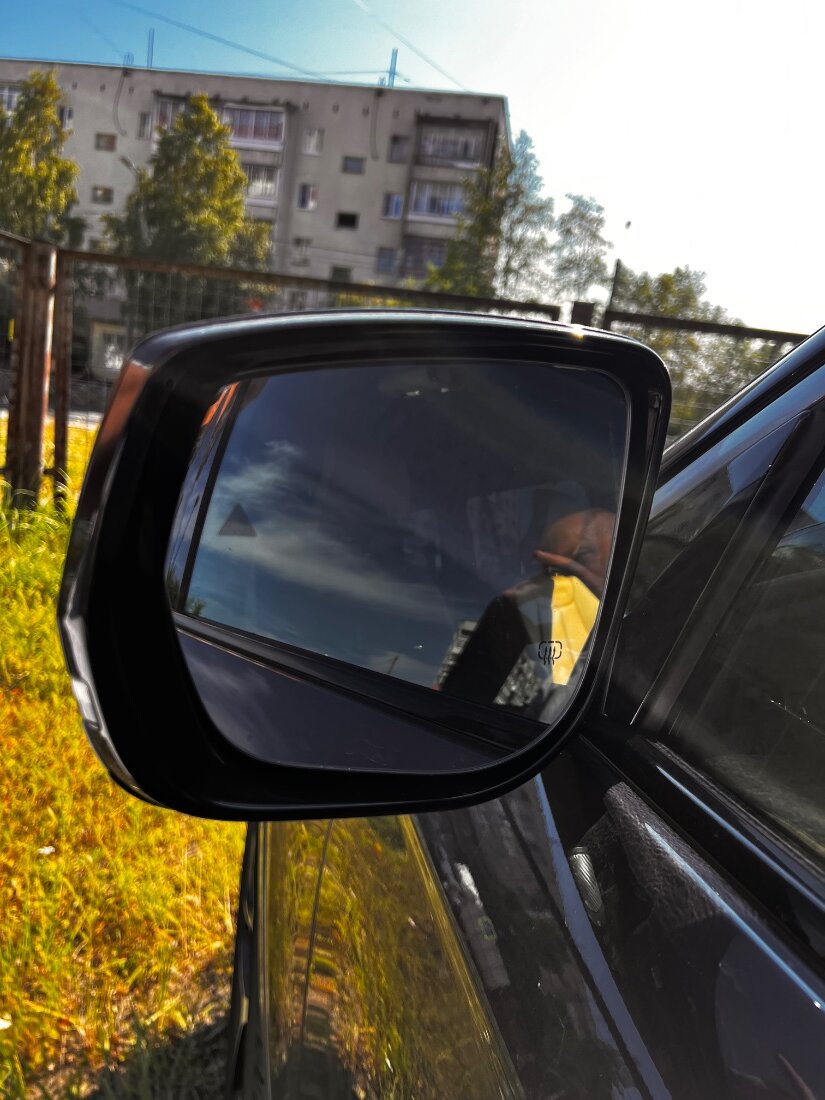

зеркало водительское очень приближает
Добрый день. машина из ОАЭ, комплектация лимитед
зеркало со стороны водителя Ооочень приближает. может особенность машин из этого региона.
Сталкивался кто-то с такой проблемой? возможна замена стеклоэлемента на нормальный? в зеркалах функция слепых зон и обогрев.
спасибо

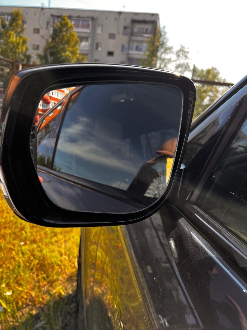

Нужен совет. Чтобы зеркало поменять клемму с аккумулятора нужно снимать? Сегодня заменил, немного проехал. Обзор увеличился, но не заметил, горит ли треугольник. И еще вопрос. После полной разрядки аккумулятора автоматически не складываются боковые зеркала. Что делать? Может предохранитель отдельный есть. Кстати в инструкции про зеркала и складывание что-то невнятное написано. Можно пояснительную бригаду
Со складыванием зеркал разобрался. Нужно рычаг управления зеркалами повернуть на 6часов условного циферблата и обратно. Все заработало. Осталось проверить работу сигнала боковых зеркал
  • 8 месяцев спустя...
Поменял у рекомендованных ребят в Москве. Был проездом, поэтому не пришлось работать дистанционно. Время замены 20 мин. Цена в 3,5 ниже чем оригинал. Все работает, кроме автозатемнения. Но я без этого точно обойдусь. Качество зеркального элемента прекрасное, даже лучше оригинала. Ну про уверенность на дороге и так понятно))) IMG_1700.thumb.jpeg.dc4f52e72b7e6bdbf0172d47fdfcb1a6.jpeg
