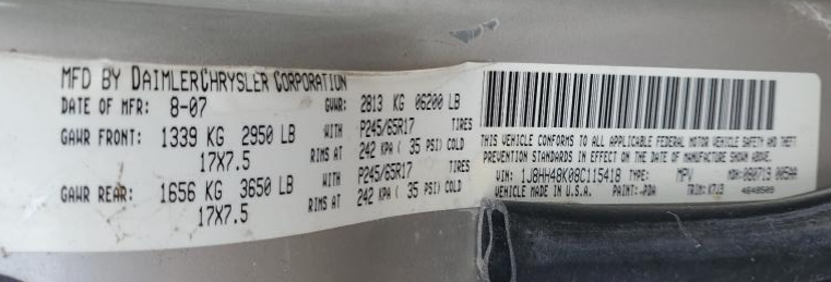

Где получить официальную информацию о максимальной нагрузке по осям?
29
Автомобиль: Commander
Сервис крайслера, который https://www.chrysler.com/webselfservice/BuildSheetServlet?vin=, даёт только GVWR (6500 фунтов), но это и так в ПТС есть. Наклейка на двери содержит только вин и какие-то странные ни на что не похожие числа, а одобрение типа (прицеп) - имеет внутри диапазон максимальной нагрузки на оси, а нужно 2 числа, те самые, которые должны быть на certification label.
Вопрос. Где и как получить GAWR Front и GAWR Rear? Типа тех, что на второй картинке.
3 914
12 часов назад, dxthyt сказал:
Например, на сайтах аукционов за бугром. Фотка вот из этой карточки Коммандера :
3 914
Для пользователя официальным документом является "Руководство по эксплуатации", в том числе и наклейки в проемах.
Даже в полновесном Factory Repair Manual приводится инфа только по общему весу + рекомендации по буксировке и т.п. (раздел 4, стр.15 - 17).
