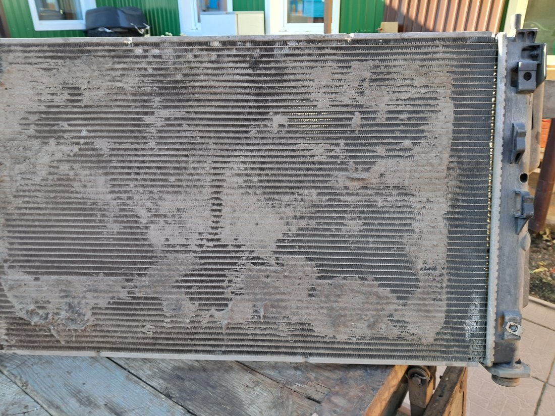

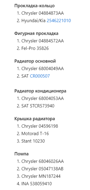

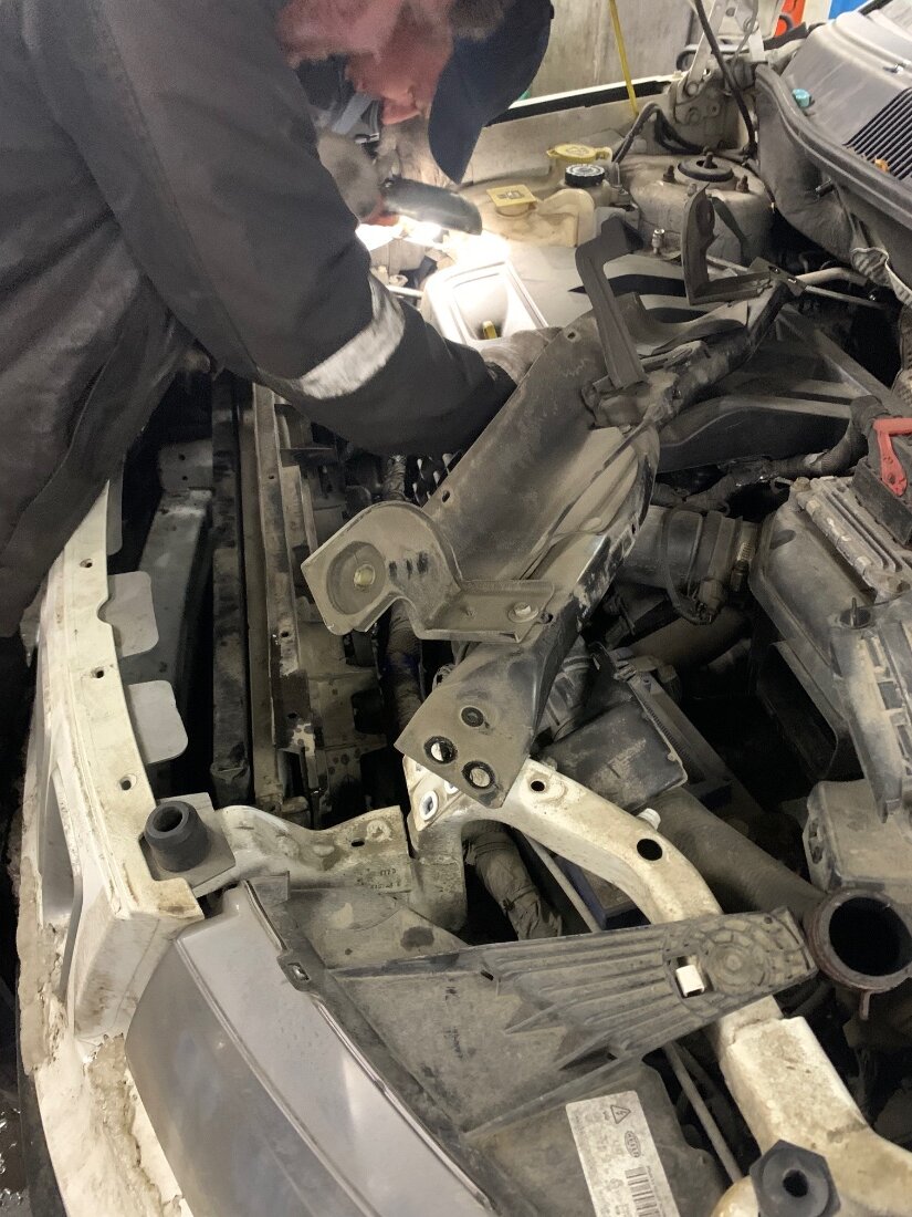

Здравствуйте!!! Сегодня выбрал время и решил заменить основной радиатор охлаждения.Сложновато одному конечно но решаемо.Снизу откручиваешь только защитный чехол или как его там что бы был небольшой доступ к двум болтам радиатора кондинционера и сливной пробки.Остальное сверху откручивать все что мешает включая акб,так удобнее.И когда я достал радиатор то был в шоке на фото посмотрите.Так что проверяйте иногда это очень важно.Установил радиатор фирмы САТ,понаблюдаю и наверное все же буду искать бу оригинал в хорошем состоянии.Заливал антифриз наверное час с прогревами пока не перестал уходить.Так что все получилось.Интересно я когда нибудь дойду до подвески или так и буду устранять то чего и быть не должно при должном уходе за техникой.

@victor 55 я когда купил Компас, снял бампер и промыл радиатор, ну как уж смог (через радиатор кондея). он был не в таком состоянии конечно, но был грязный...
самое правильное, это вот так, снимая его полностью, раз хотя бы в три-четыре года...

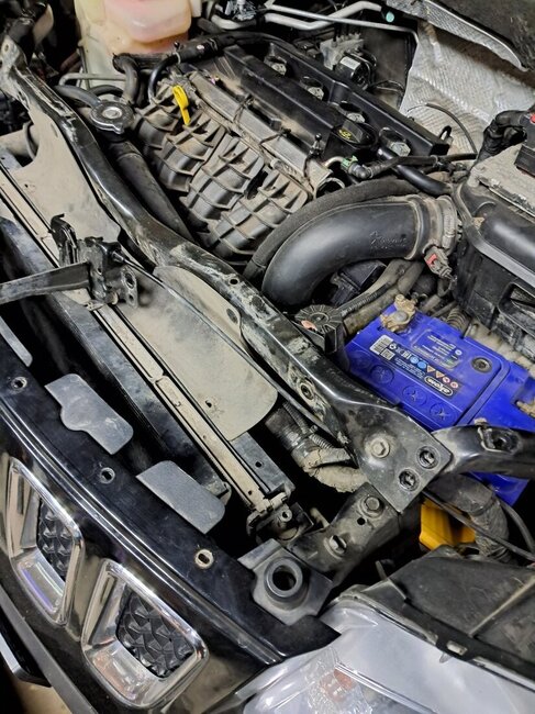

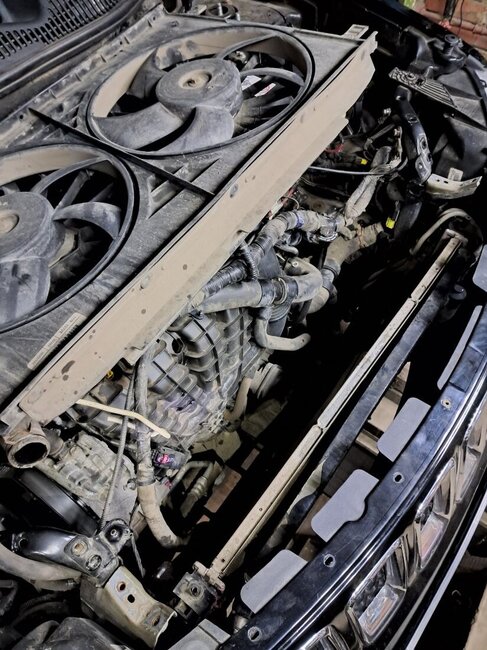

Я сегодня тоже поменял радиатор основной .
сочился справа по банке завольцовке только на холодную
доливал грамм 50 - 100 в месяц а тут глянул и бахнул литр,видать совсем расклеился  да и по холоду потекло ночами веселее.
бу оригинал Всё полное говно,мой по сравнению  с ними новый
Новый орига 80000р в наличии или ждать 2-3 месяца за полтос.
на антифризе можно разориться.

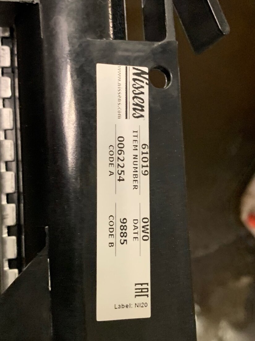

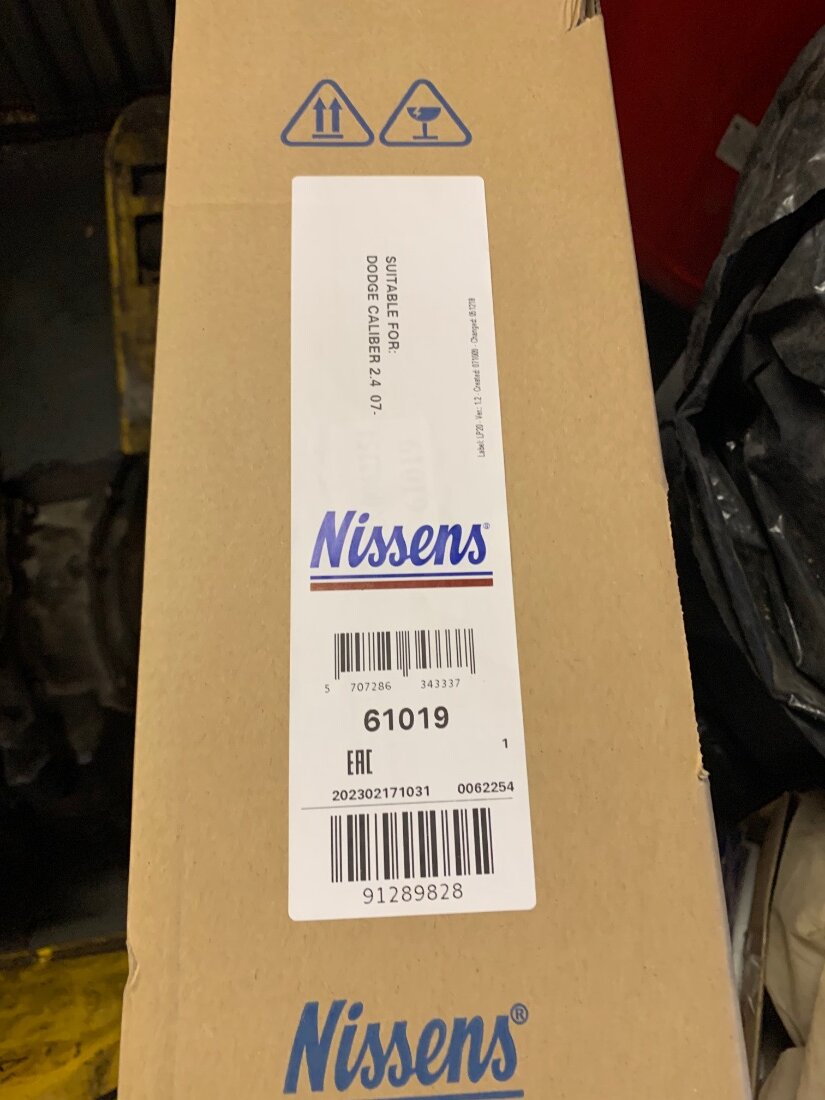

 В итоге взял Радиатор основной DODGE Avenger/CHRYSLER Sebring 07-> NISSENS 61019 за 11255р
Привезли через два дня после заказа.
Вот такой

Меняли через верх.
часа за 2-2,5.
и кстати  радиаторы были чистые. Никакой пуховой подушки между ними не было за всё время
