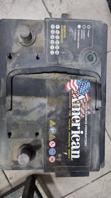

В 08.12.2023 в 23:10, ДенисК сказал:
Утром было -33 С завелся только при помощи бустера, компас 19 год американец.
При подключении бустера обратил внимание, что аккумулятор явно не родной (причём поменяли скорее всего ещё в Америке т.к. даже в сервисе при магазине "аккумуляторный мир" сказали первый раз такой видим). Напряжение на аккумуляторе без нагрузки 11,5 вольт, на прогретой машине. Заменил на Borg EFB 65Ач.
Сегодня утром -31 С завелся, как говорится с "полтычка".
Фото аккумулятора стоявшего в машине.
154
Город: Тридевятое царство.
Вряд ли с Америки, этого дерьма одно время полно у нас было. К самой Америке как к изготовителю он также никакого отношения не имеет,  как показали расследования его принадлежности,  это ноунейм.
