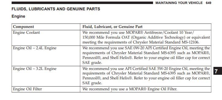

       Друзья мои, читаем родную книжку про наш KL. В ней написано - масло применять 5w30 по стандарту API. Всё!!!!!!!!!!!!!!  Больше никаких дополнений там нет.  Все остальные измышления разрешите считать выдумками и народным фольклором.
175
Город: Харьков рядом.
21 минуту назад, уДачник сказал:

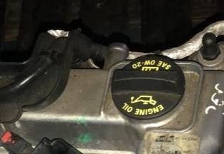

Выбросьте в мусорку книгу на русском языке.
И внимательно посмотрите на деталь 710, .... никаких диссонансов не возникает?
Сия информация в русскоязычном мануале имеет странное происхождение. Она противоречит всем остальным мануалам во всем мире на этот мотор  от того же производителя.
