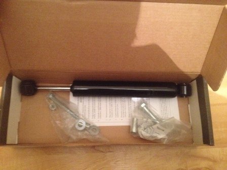

Заказал демпфер оригинал ниссан (токико не было). Пока идет, подскажите что точить, купить, подготовить короче для установки (шайбы, втулки болты и пр.), чтобы потом не метаться.
Спасибо.
Поставил, патрулевский! Сдвинул на два сантима хомут, не хватило шайб что бы поставить паралельно тяге, и болт надо 15-16см что бы паралельно тяге встал. Шайбами набирать 5см примерно. Пока поставил 2см проставок из шайб и болт 12см. Я применил... болт каленый 12см (надо 15-16 см) шайбы толстые 5мм по краям от головки и гайки 2шт, шайбы вместо проставки 4шт(но лучше проставку на 5см токарю заказать) комплект сб амортизаторов на класику, (втулку надо будет подобрать, вроде от волги брал, немного подрезал ее)
Спасибо, не понял правда, что там влияет на параллельность и зачем она нужна. А если поставить той частью, где стакан (пыльник) кверху? У меня сейчас стоит умерший усиленный роунч кантри с прогнившим штоком вниз. Но его по другому было не поставить, а в ниссановском я так понял болт не впресован сразу в проушину?
