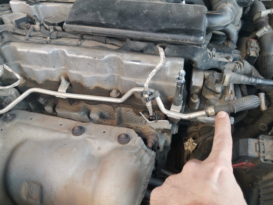

Сегодня при езде по городу из-под капота повалил пар и запахло паленым антифризом.
Температура на приборке была 108 гр.
Вентилятор радиатора не работал.
Остановился. Открыл капот, а оттуда шипение как будто трубу прорвало.
Гнало антифриз из соединения быстроразъема на термостате.
Штуцер легко снимался рукой.
Чтобы остановить течь приоткрыл крышку бачка. Давление стало падать и в бачке набралось антифриза по самое не хочу.
Через минут 30 завел машину, чтобы доехать до дома, благо недалеко.
Антифриз в бачке на минимуме.
Все патрубки радиатора и сам радиатор горячие.
Грешу на пробку бачка, что не скинула давление.
Раньше проблем с таким не было.
Крышку проверим на срабатывание, а вот как проверить что вентилятор включается?
И где взять трубку обратки?

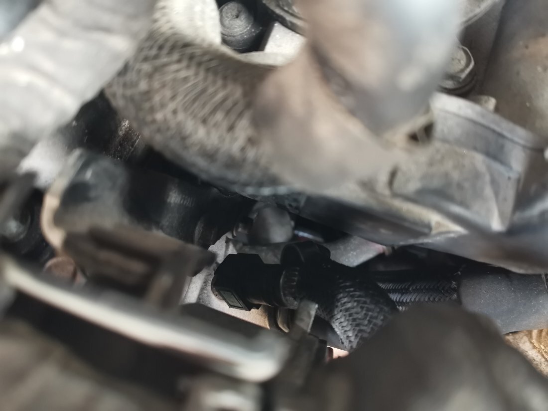

так не должно быть

Так капец неудобное место

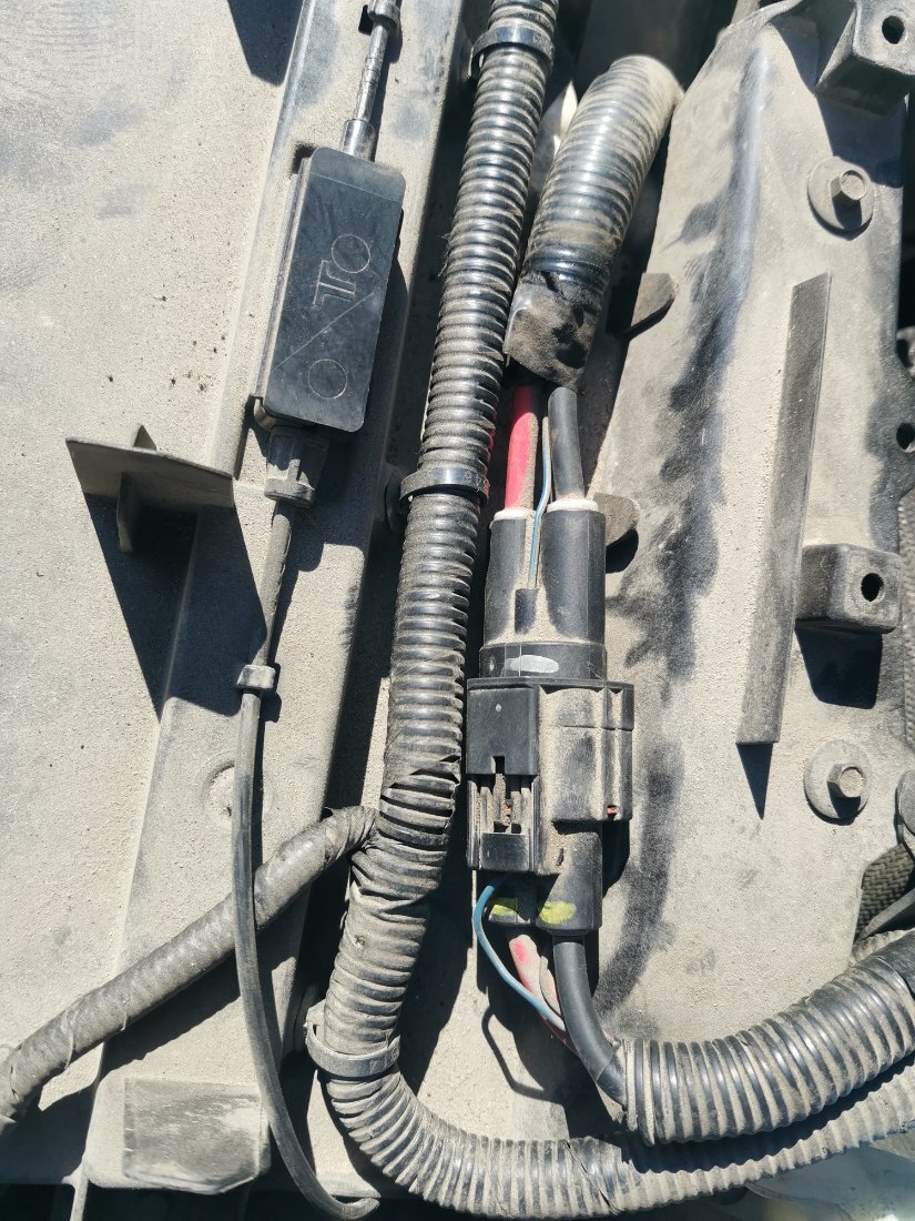

Альфой запускаю тест вентилятора радиатора - реле щелкает, а вентилятор стоит.
Теперь задача понять, как снять разъем самого вентилятора от блока.
Пы.Сы. Прямая подача напряжения на вентилятор запускает его.
На силовом разъеме от блока управления вентилятором напряжение есть.
На этом разъеме еще есть два тонких провода. Это управление. При подаче сигнала на включение появляется 12в.
Пока вывод предварительный - умер блок управления вентилятором.

Снимай его и вскрывай, 90% отгорели контакты, у меня такое было, я пропаял и все пучком.
7 часов назад, avdeevru сказал:
Один управление, второй контроль.
Как обычно защелку отщелкнуть и тянуть.

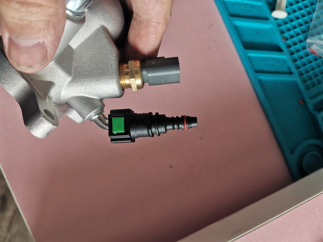

Проблему со штуцером обратки решил.
Купил штуцер топливный от ваза на диаметр 7,89 мм.
По форме и материалу один в один.
Немного смазал уплотнение силиконовой высокотемпературной смазкой.
Село на патрубок идеально. Зажим защелкнулся.
