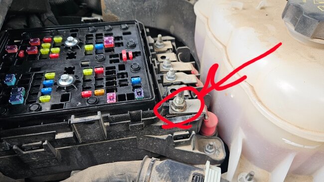

Вот нашел
В 01.09.2024 в 12:56, deni18 сказал:
Также замеченно, что Очень сильно нагружают АКБ пробуждение огромного кол-ва систем, релюшек итд, просто при открытии дверей авто. Вплоть до уровня 11.9 В. на заряженном АКБ. И исключить это, при открытии двери, когда например никуда не надо ехать, нет возможности в настройках.
Вот нашел еще один рецепт на американских форумах. Возможно эта проблема только для машин для рынка США. Допускаю, что для других рынков американская кнопка SOS не работает в принципе.

15 минут назад, Palach сказал:
У меня кстати такой кнопки нет в принципе.
Я вот про эти красную и синюю кнопку. Дело в них lzg7KSrAnqqRn6Js7TbUR1iw8Tzd6NkeQVsT4UFGuVI5phhRLDulRBsMotVWNuB9_7slVydOiouc-nWGRxB-u4N9v51rVcur4OtnSPhjoMa51TV9LXt7qINYYVNDRX_xy7c99TmKIeDN2lIgBvWlXt--EpCT_FjLKKwV49CkCa2miJiafjLdqURPUFwu5yWz-KEhOx64eGugyCMysVSs4ws3PsYKX2KyPAk3EFckVG-_vBDBI165-4t8FJITJkkvE
40
Автомобиль: Grand Cherokee WL
Я понял, у меня машина с Эмиратов там нет в принципе, ни глонаса, ни gps, ни SOS, что меня безмерно радует.:))
