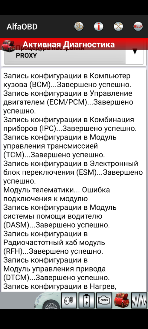

То есть, восстановление прошло успешно? Сколько после этого ждали, а то даже минут через 15 у меня все равно одометр мигает и ошибка B2204 выскакивает (ошибка конфигурации). После восстановления из резервной копии нужно ли делать выравнивание прокси?
Изменено пользователем Sandyg
Ооо, до боли знакомая история. Я после этой ошибки, так и не смог сделать прокси, на ней и зависало постоянно, помог только дилерский сканер. А так после восстановления, конечно надо делать прокси.
Итог: одометр мигает, причина-блок телематики (SOS). Попытки вернуть/откатить конфигурацию не помогают.
В телеграмм-группе Вы пишете?
В моем случае я решил каким-то боком исправить неяркое горение лэд лампы в ДХО. В конфигурациях зачем-то поменял тип лампы, но ничего не произошло. Знаю, без прокси можно проверить, не ехать, главное. Выравнивание прокси не проходило ни в какую.  Убил на это часа 2-3. Потом откатил до резервной, сделал прокси. Дал машине уснуть, поудалял ошибки и все заработало, как и было. Неяркое горение ДХО вроде осталось. Гаснет полностью, когда машина "засыпает".
В-общем, прокси надо делать более настойчиво. У меня раза с 5-го оно прошло. И это откат до резервной.
Screenshot_20250612-203438.thumb.png.18f9d2d1f23274b4e6b0c618fb3530e6.pngДа, в телеграмм-группе я. В данном случае  это вряд ли поможет. У вас дилерский автомобиль? Скорее всего нет. Насколько понимаю, проблема только с модулем по Эра-Глонасс, если машина американская, корейская и т.п., то там вроде таких проблем нет.
Да, Вы правы - у меня авто из Кореи.
