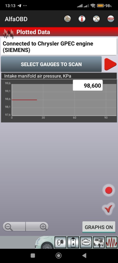

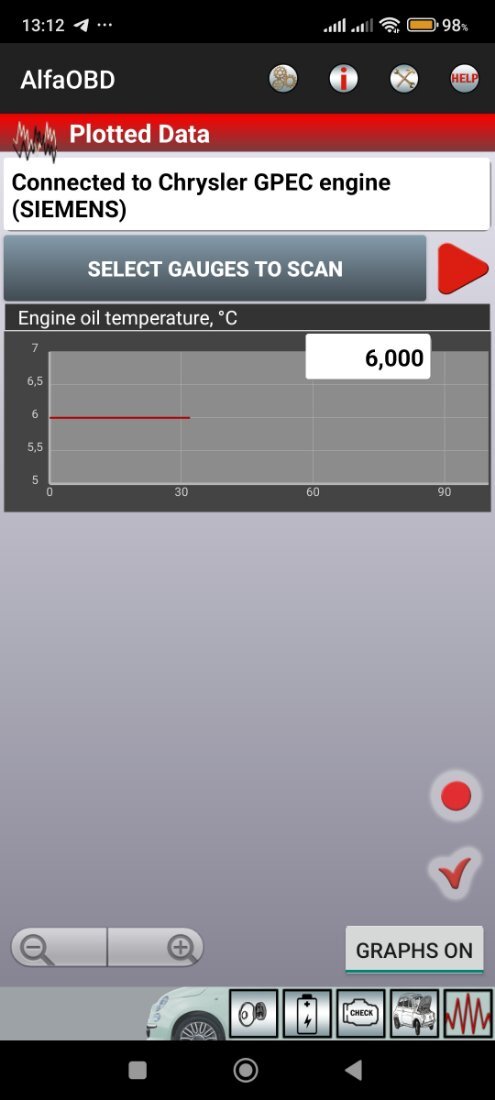

на холодную не заводя снял показания
на улице +7. масло кажет +6.  на приборке +7
а что все остальное - не пойму. откуда +15? ЧТо-то не так.
Глюк Альфы?
