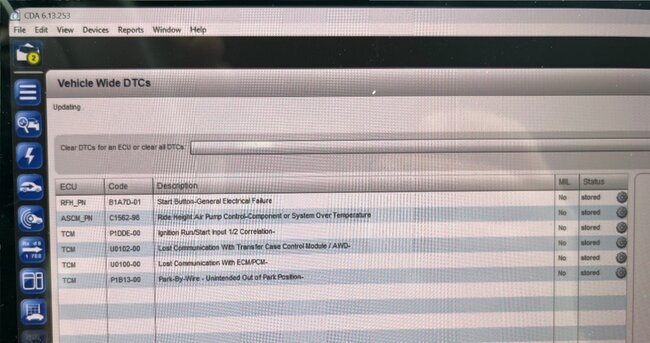

Всем доброго дня суток, пред история такова что после покупки авто дергала АКПП.  Поменял масло, стало лучше, но все же толчки оставались.
Решил отремонтировать бублик и АКПП. Сняли, дефектовали. Все, что необходимо заменили, починили.  ( сервис по ремонту акпп, гарантия )
Машину забрал, сказали сбросить адаптацию и ездить (не было сканера, SGW ) . По факту как только забрал авто, машина так же дергалась если плавно ездить.
Сбросил сам адаптацию, прокатился 100км... толку ноль. Так же есть дерганье но теперь заметил одну особенность, с которой до этого не сталкивался.
При езде на скорости 78-88 ( 8 скорость ) машина периодически раз в 2-3с притормаживает на долю секунды и по новой, похоже на пропуски зажигания и потерю тяги.
Торможения ощущаются как будто везу кого то на тросе и он нажимает на тормоз.
В машине есть ошибки, поэтому прошу совета, кто сталкивался. В мопар записался, но очередь на 2 недели вперед.
Хочу убедиться, что проблема не в двигателе и прочем,  перед тем как ехать в сервис где перебирали коробку.
В Блок TCM можно зайти, посмотреть значения, но удалить из него ошибки не могу.

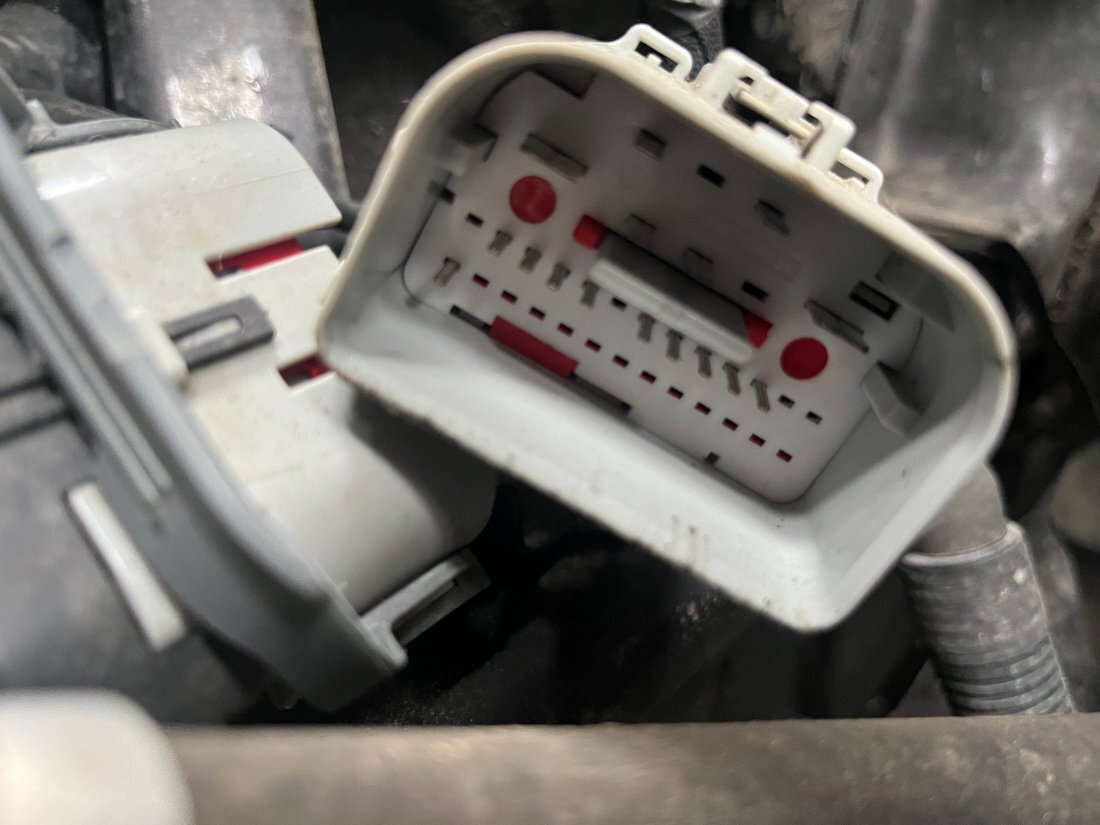

Пока хочу прозвонить косу от АКПП до разъема XY9030A, его уже снимал, все чисто.
