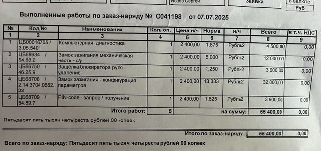

Ситуация следующая - лезвием от ключа нельзя разблокировать руль, только разбор рулевой колонки и удаление блокиратора руля. Перемещение автомобиля на эвакуаторе, переключение АКПП только вручную (находится под чехлом рычага переключения передач в правом, верхнем углу), повезло что руль заблокировался по прямой, иначе потребовался бы манипулятор.
Для того чтобы автомобиль вновь заработал необходима перепрошивка (нужен файл конфигурации автомобиля) и удаление блокиратора рулевой колонки физически и программно.
Если делать те же процедуры у официалов вся изначальная конфигурация автомобиля будет сохранена путем замены замка зажигания и блокиратора, ориентировочная стоимость 250К, срок ожидания 2 месяца.
Специализированный автосервис предложил выполнить работы за 55400 руб (смету прикладываю)
В итоге сделал специалист, которого нашел через группу https://t.me/cherokee_kl_4x4
Цена вопроса с выездом ко мне 20К, время на решение проблемы - 6 часов (если кому-то понадобится его помощь, пишите в личку дам телефон)

Делали 2 часа, остальное время ждали онлайн.
Правильно?
Причем прям на территории одного известного сервиса. Подозреваю, что его расценки и приводите.
