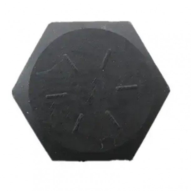

Столкнулся с проблемой - завалцевались два болта крепления маховика к гидротрансформатору. Нужно было заменить болты и восстановить резьбу. Никакой информации в инете на эту тему найти не смог.
В итоге ситуация следующая - болты дюймовые! Класс прочности 10.9. Болт 5/16 - 24 х 1/2, метчик соответсвенно нужен 5/16 - 24 UNF. Очень похожи метрические болты М8, шаг резьбы 1, но они не подходят! Вкрутятся до половины если закручивать дальше, вы начнете повреждать резьбу.
Оригинальный номер болта - 01949765
В случае острой необходимости можно поставить и не оригинальный, но следите за тем чтобы болт был 5/16 - 24, а класс прочности 10,9. В дюймовых болтах класс прочности показан на шляпке болта в виде насечек. 6 насечек - класс прочности 10.9, 3 насечки 8.8!
Всем удачи на дорогах!
П.С.
Информация актуальна для двигателя Jeep Cherokee KL, 170 л.с., 2 литра, дизель (про остальные моторы не знаю)
