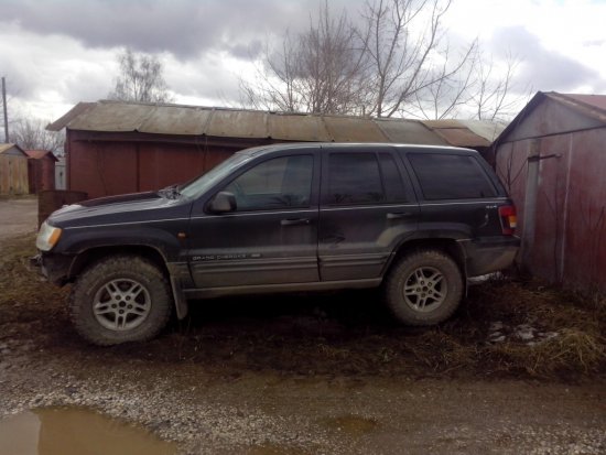

Нужен совет! Хочу на вжика воткнуть резину 265х70 r16 при этом лифт 2,5 дюйма (52,5 см от центра ступицы до крыла), вопрос влезет или будет шоркать об глушитель, задние аммортизаторы и передний бампер?
19
Город: Заблудился
У меня М/Т 265/75 R16 - задевает задние арки при серьёзных препятствиях, спереди ничего не задевает.
40
Автомобиль: jeep wj 4.7 limited 4"
Город: Спб
У меня МТ 265/75r16 задевает задние арки при серьёзных припядствиях,перед ни чего не задевает.
Лифт какой? И диски какие?
А то я пытаюсь на штатных воткнуть и подумываю о проставках на ступицы, чтобы об амморты не терло.
Автомобиль: Jeep Grand Cherokee WJ 1999 4.0l
Город: Kazan-city
Денис, скинь фото автомобиля. Лифт есть?
129
Город: новосибирск
Всё зависит от производителя шин. Стоял данлоп 245\70\16 терло задние амморты, побоялся поставить 265\70\16, поставил 245\75\16 куперы, так они намного уже данлопа.
40
Город: Спб
У меня вот обратная ситуация.
Стоит Yokоhama 245/70 R16, до аммортизаторов еще сантиметр, и бродят мысли удлиннить шпильки и воткнуть проставку, чтобы компенсировать увеличение ширины покрышек. Но покупать 4 колеса и потом обломаться в самый интересный момент как-то не прельщает.
А может оно и не стоит того?
