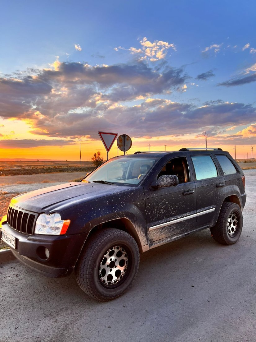

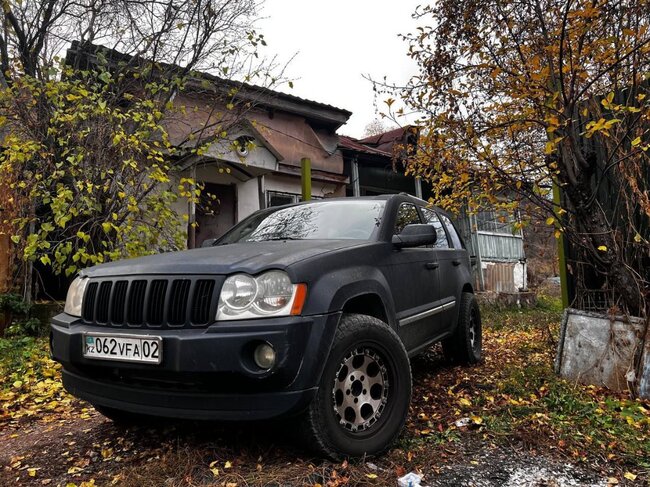

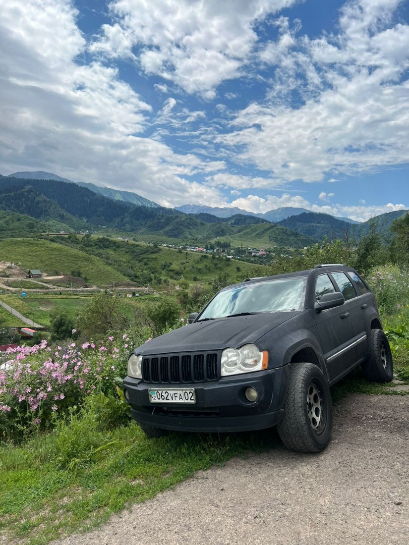

Всем привет , пожалуйста помогите ,уже не знаю что делать мучаюсь с этой проблемой 3-4 года , сервисы говорят "все нормально"
Итак, суть проблемы
во 1)машина троит на холостых(иногда его прям очень сильно потряхивает)
во 2) самая главная проблема, когда легонько жмешь на газ машина начинает шелестеть и обороты доходят до 1500 и будто бы останавливаются , при этом я как бы продолжаю мягко нажимать на педаль газа и она не едет, тяги нет, ну  и в какой момент обороты резко прыгают до 2500 хотя кик-даун не срабатывает
в 3) даже если жмешь  на педаль газа не мягко мотор ревет но я никуда не еду , разгон как у черепахи, когда отпускаю педаль газа то машина будто бы начинает тормозить мотором и при повторном нажатии на газ я получаю пинок от коробки , да и в принципе коробка последнее время начала пинаться из-за неправильной работы мотора , то есть проблема будто бы усугубилась и коробка начала пинаться
за 4 года на машине я сделал капиталку мотора(проблема не ушла) , заменил раздатку (проблема не ушла) , заменил коробку передач(проблема не ушла) , заменил дроссельную заслонку (проблема не ушла) , прошился под евро-2,заглушил егр (проблема не ушла) то есть и на старых агрегатах машина вела себя так же и на новых ведет себя так же и последние месяцев 5 еще хуже начала
помогите этой малышке , я вас прошу
