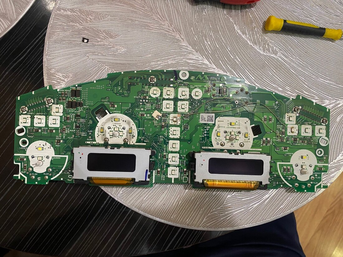

Уважаемые форумчане, подскажите, какой провод в жгутах к приборке отвечает за индикатор «check engine» и масленку?
Объясню причину проблемы:
При покупке авто проверил, что все индикаторы на панели приборов при включённом зажигании светятся. В ходе ремонтных работ с двигателем отключал датчики, которые должны зажигать жёлтый индикатор, но он не загорался, хотя при включении зажигания светится. При помощи альфы принудительно начал включать индикаторы и выяснил, что ЧЕК запараллелен с индикатором МАСЛЕНКА. Хочу все вернуть в штатное состояние, чтоб не пропустить какую нибудь серьёзную ситуацию, при которой загорится ЧЕК, а я этого не увижу

Размотал косу к приборке (точнее их там три), следов взлома не обнаружил. Далее решил курочить приборку. И вот что увидел после снятия стрелок и маски:
Автомобиль: Commander XK (2005-2010)
Город: Ростов-на-Дону
Два проводка от светодиода масленки идут к светодиоды чека. Дорожки соответственно перерезаны. Со стороны родных дорожек припаян аналогичный светодиод, но залеплен непрозрачным материалом, чтоб не светил, но приборка не ругалась на перерезанные дорожки. В итоге все вернул на свои места, дорожки восстановил, места вмешательств замазал акриловым лаком.

Ведь не поленились рапотрошить приборку! Только, что этим "кудесникам" это  дало при современном понимании водителями диагностики ошибок сканерами за 2 минуты. Только вводят в заблуждение...
Так, что индикация на приборке  неисправности двигателя часто зажигается, раз была скрыта какая-то постоянная неисправность двигателя!?
