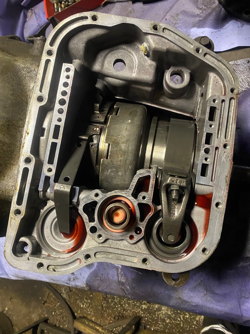

Как только купил авто акпп вела себя прекрасно, очень мягко переключала, почти незаметны были переключения режимов (D-N-R), после небольшого прохвата начали со скрежетом и толчком включатся режимы и немного пиналось переключение 2-3. На холодную эта проблема не проявлялась, все было хорошо, долил масло и оставил все это как есть.  Проехал так пол года и в один прекрасный день после долгой поездки на скорости около 70 обороты упали до 1 примерно и машина перестала реагировать на газ и запахло фрикционами. На следующий день машина практически перестала ехать, нажимаешь газ чуть больше 10-20% и обороты сразу падали и разгона не было, чуть отпускаешь и ловишь момент - авто едет и переключает передачи.  Все эти падения оборотов сопровождались запахом АТФ. Еле доехал до гаража и оставил до лучших времен. После вскрытия акпп обнаружена  стертая первая лента до металла, идеально чистое масло, вообще без запаха и какого либо намека на стружку или что то подобное. Разобрал всю коробку, почтистил говернер, разобрал пакеты, все были в отличном состоянии, на некоторых даже надписи с артикулами остались. Подскажите, куда смотреть? Бублик уже перебрал, мастера сказали все ок, только блокировку переклеили.

Так в чем вопрос. Собирайте в обратном порядке коробку

@agregat97 я не уверен что проблема в ленте, грешу на насос/плиту. Почему стоит собирать ее обратно?

Если бы насос был виноват то пакеты сгорели бы быстрее чем лента. Плита тоже вряд-ли. Может поршень акомулятора пластиковый. Бывает их ломает или протираютвся пружинами. Так же необходимо проверить давлением воздуха сам сервопривод ленты передней. Были случаи подклинивания его на несколько подряд включений

@agregat97 Спасибо за ваше мнение. При разборе лента сильно болталась на барабане, но меня напрягает быстрый прогресс неисправности, буквально за 15км коробка перестала ехать. Расскажите подробнее про пластиковый поршень аккумулятора и про проверку сервопривода. А еще меня напрягает падение оборотов, на форумах пишут про потерю крутящего момента, похожее на проскальзывание сцепления на мкпп, а значит что обороты должны повышаться.

Ну если трансформатор был в хлам то и сцепления не ждите. В данной коробке есть только один пластиковый поршень акомулятора, его и осмотрите. Проверка сервопривод в осуществляется воздухом от компре, сора, достаточно на собранной коробке без плиты управления подать воздух в 2 отверстия находящихся в корпусе коробки рядом с сервоприводами. Там задняя Лена и передняя. При подаче воздуха они должны сработать и зажать лениы

Вот 2 точки проверки лент. И пластиковый поршень акомулятора

@agregat97 Хорошо, с сервоприводы я проверю и закажу обе ленты. Отпишу поедет коробка или нет.
@agregat97 понял, пластиковый поршень я так понимаю это балда под пружинкой. Именно он управляет лентой.
