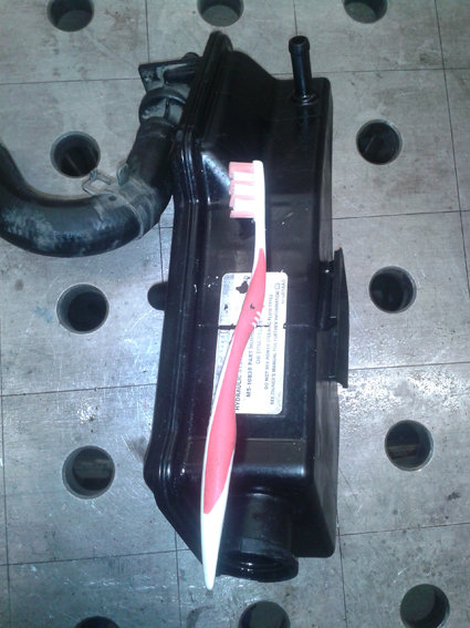

1 108
Автомобиль: Liberty 2.0 CRD
RAM 2500 6.7 тоже дизель
Греешь зубную щетку ,  чтобы она стала перпендикулярно основанию,  и с  керосином спокойненько все отчищаешь внутри бачка.  Только растворитель не берите,  разъедает  сетку.
1 651
W124/300E
3 часа назад, Giraffe сказал:
разъедает  сетку.
Растворитель разъедает щетку :)
А дерьмо на сетке не разъедает ничего :(
1 108
Жень,  я в свое время столько этих бачков  перемыл ,  что могу утверждать- щётка вполне вариант.
А особо одобренные любители просто протыкают  сетку в нескольких местах отверткой.
1 651
W124/300E
1 час назад, Giraffe сказал:
О как! А сколько после этого рейка живет?
1 651
W124/300E
Чего то я так и не понял, что и как мыть в бачке щеткой.
Снял бачок.
Фильтр расположен в его нижней части.
Но до него никак не дотянуться.
Пришлось как обчно, уайт-спиритом, а потом мощным очистителем.
Прошлые мои эксперименты с бачками, попытка промыть фильтр из разрезанного бачка, показали, что не так то это просто.
Вот снятый фильтр.
На просвет, напротив лампы.
Теперь промытая ячейка
Но для этого сетка была не только промыта очистителем, но и "в упор" продута воздухом.
Просто поливание спреем эффекта не дало :(
Так, что, хотим иметь чистый фильтр, душим жабу и покупаем новый бачок. Увы.
