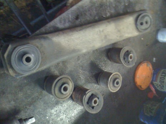

Приговорили мне овальные с/б (рычаг-мост) в задних рычагах, а они отдельно не поставляются соответственно замена рычагов. Поступило предложение изготовить рычаги под круглые с/б (которые в соединении рычага с кузовом), то бишь все с/б будут заменяемыми. Или не морочится, и поставить новые оригинальные? Разница по цене почти в 2 раза, но вопрос не в этом.

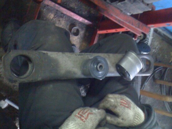

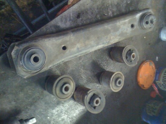

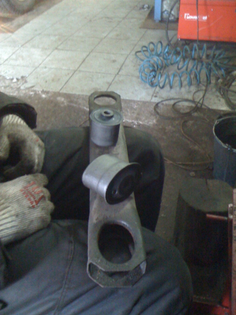

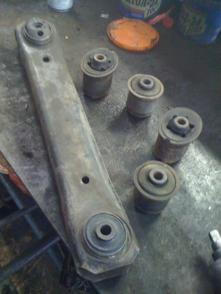

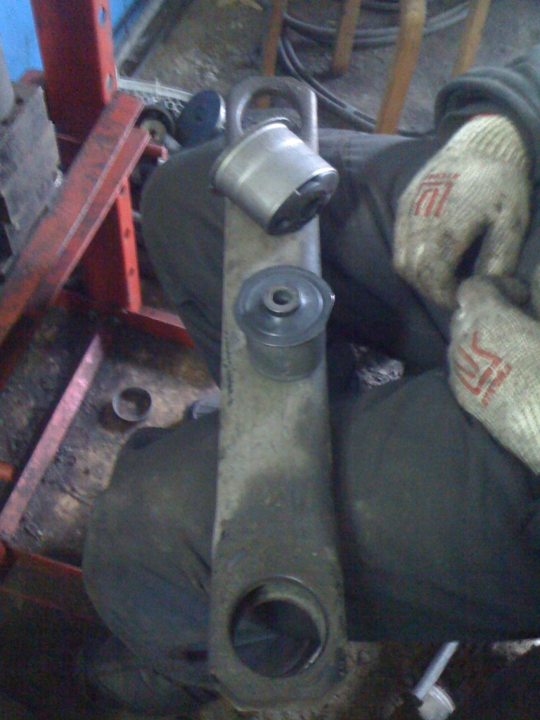

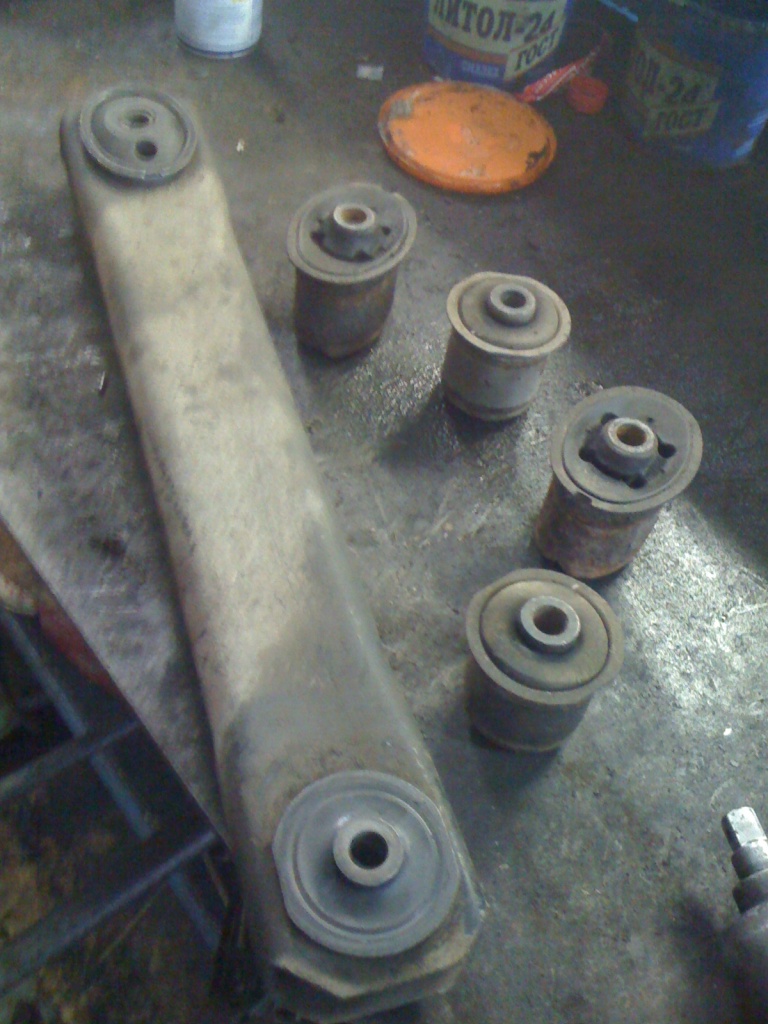

    Привет Джиповодам. Маленький отчет о проделанной работе, может сподвигнет кого на праведный путь. Прочитав данную тему, скачав чертежи втулки под круглые сайленты, решился на "колхоз". Замене подлеж

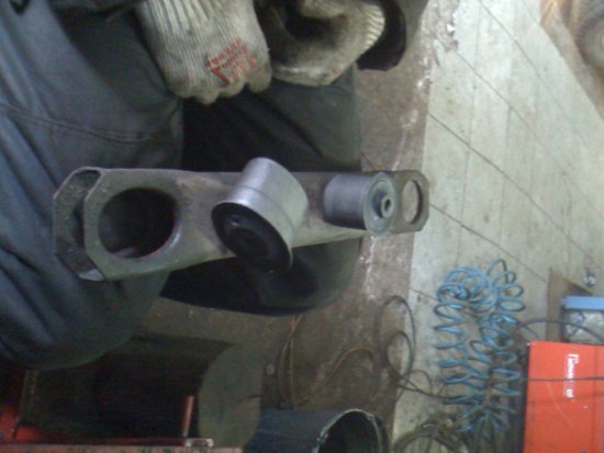

забрал сегодня свои рычажки. самостоятельно их насколько трудно ставить?
8 болтов 21-ым ключем открутить/закрутить, я один сломал :blush: . Машина должна стоять, с/б затягиваются в нормальном положении подвески (или яма, или 4-х стоечный подъемник)!

Вопрос тем кто ставил "колхоз"ные рычаги: Насколько помниться, внутренняя втулка сайлентблоков первого Гранда и Черка короче на 6 мм чем у овальных WJ. При установке просто стягивали крепежные "уши" на эти 6 мм или еще что-то колхозили?
Сначала стянул, потом компенсировал шайбами.
я шайбами компенсировал)))
:) Я щас родные рычаги переделываю неспеша, но думал ставить не шайбы, а полосу 3-х милиметровую согнуть П-образно, заодно уши усилятся.
С этого момента поподробнее, где там куда чего подкладывать-стягивать?
Ту самую разницу, точнее половину её с каждой стороны шайбами.
На днях заменил задние рычаги. Поставил новые - оригинал (были приложены пред. хозяином). Один встал - как родной, а второй пожоже немного стянул проушину моста. Говорю про задний овальный сайлент. Промерять их штангелем - даже мысли небыло,они были просто новые и оригинальные (наверное???). То есть теперь сторона сайлента с юбкой почти касается проушины моста.
Как исправить - знаю. Но что это было??? Полезу исправлять уточню размер внутренней втулки.
Изменено пользователем Grover
Ну вот, 8 часов йэпли, и у меня лесорубовские рычаги, а так же поменяный шарик и сайленты бумеранга. Чего скажу, поинтереснее стало. Такое ощущение, что машин качается теперь на любой кочке :blink: как кораблик на волнах. В принципе, немного пособраннее себя ведёт машин :) Шайб никаких не ставил, просто стянул проушины.
