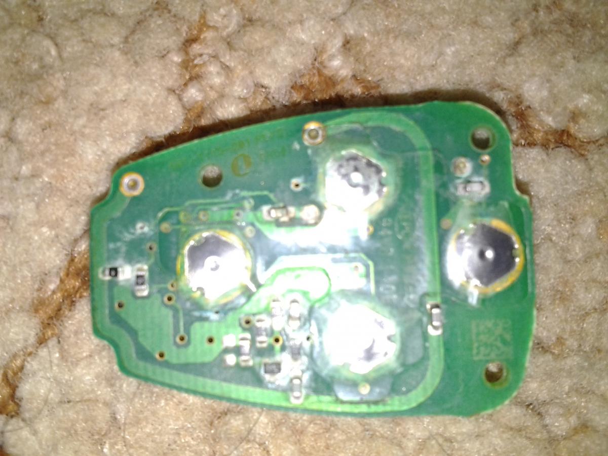

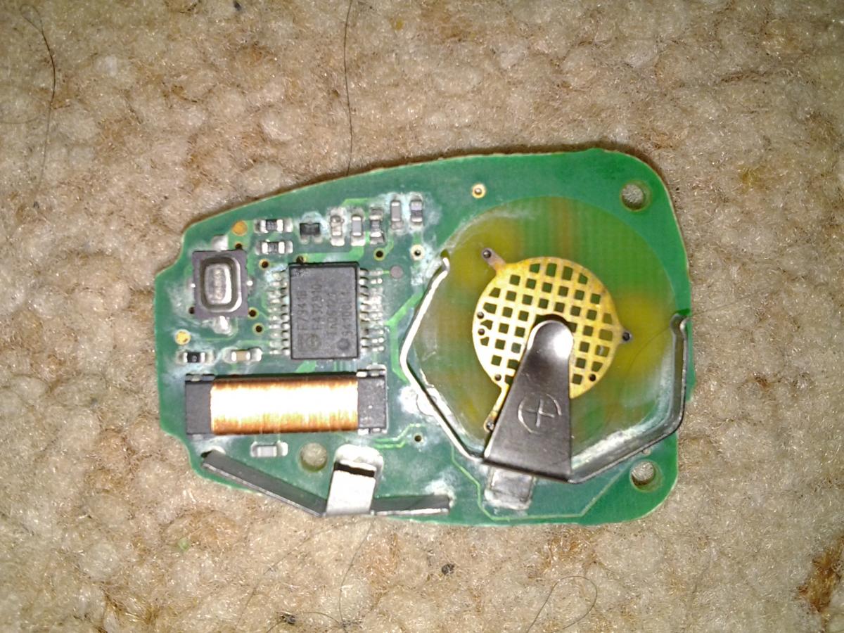

Приветствую господа,точно помню где то читал,но найти не смог! Вообщем помирал помирал ключик и сдох окончетельно,сначала не сразу открывал-закрывал,а на днях ваще кирдык,но заводит,второй ключ работает,носил умерший ключ вместе с таблеткой от домафона,не могла она повлиять?варианты ремонта есть или надо новые потроха?post-23749-0-85868100-1426424343_thumb.jpgpost-23749-0-45332500-1426424355_thumb.jpg

Почистить плату\контакты спиртиком, батарейку попробовать поменять.
