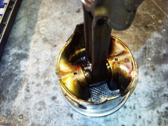

ну ты выкладь фотки поршнёв тогда. Того, что стоял внутри дрыгателя и новый. Может глазастые люди определят, чего да куда.

post-578-0-87151900-1301425858_thumb.jpgpost-578-0-78409300-1301425877_thumb.jpgpost-578-0-51526600-1301425893_thumb.jpgpost-578-0-85785000-1301425913_thumb.jpgpost-578-0-33654500-1301425937_thumb.jpgpost-578-0-94905000-1301425961_thumb.jpgpost-578-0-18910000-1301425975_thumb.jpg
Вот фотки поршня который у меня стоял-
А нового фоток нету. Я его обратно отослал.

А где он лопнул? что-то не вижу. По мне так лопнул - это отваливается ощутимый кусок :)

Это один из 5 штук целых. Чего мне дырку фотографировать?

Нудык, может обломок то пустячковый :)
