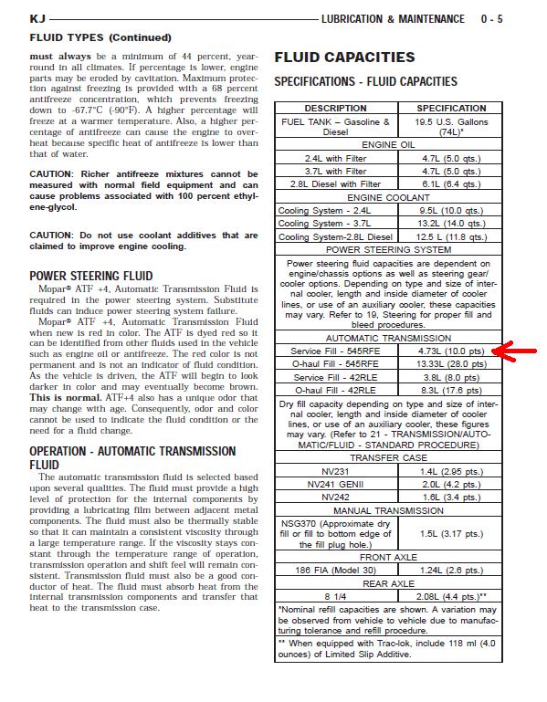

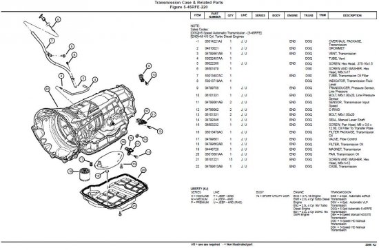

У меня АКПП  как я понял - 545RFE. Т.е. в неё нужно 6.5 литров? В мануале нет таких данных.. И где там расположен второй фильтр - сетка?
949
Город: Волгодонск
На схеме фильтра: №16 и №18
949
Город: Волгодонск
Сервисная замена масла 545-й коробки: 4,73 литра

А что значит значение 13.33L?
Я так понимаю, что сливать масло с АКПП нужно только со снятием поддона коробки?
Прокладка отсутствует? Герметик нужен?
Изменено пользователем Zvuker
949
Город: Волгодонск
Это с полной промывкой системы
Если собираешься менять фильтра - поддон нужно снимать. Прокладки нет, поддон нужно посадить на герметик
