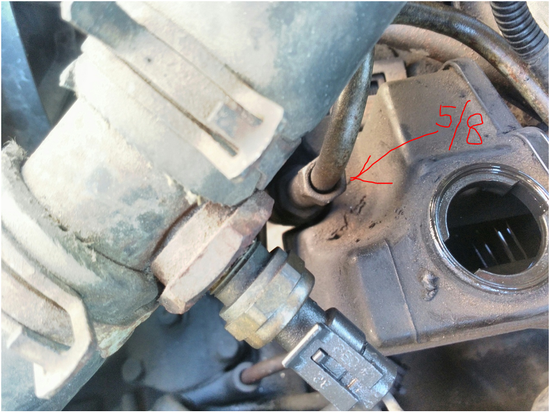

А ты ГУР сам снимал? Всё сверху делается?
654
Автомобиль: ZJ 5.9
Нет, только насос. Насос снимается сверху. Три болта (не помню размер, 13 или 14 что-ли) через дырки в шкиве насоса и гайка 5/8 (16 ключ подходит, но немного свободно) на подающую трубку. Обратка на хомуте.
Изменено пользователем LonesomeDove
943
Автомобиль: Jeep ZJ 98 г. 5
9 л.
Лада-Веста 2017 г.
11 часов назад, LonesomeDove сказал:
Сходил попробовать открутить.
Ну не чмогла я не чмогла.  (C)   :lol2:  С трубками и  шлангами что делать, так и не понял. К тому ж потом прокачивать надо.
Тарахтит как трактор, капает на асфальт, в бачке ГУРа жидкости на дне осталось. Капец в общем. Жду запчасти и с коротким приводным ремнем поеду в сервис, по пути накачивая руки. :D
654
Автомобиль: ZJ 5.9
Болты (приблизительное местоположение)
Подающую трубку открутить ключом на 5/8 или 16мм
Обратку снять, сняв хомут пассатижами со стороны бачка
