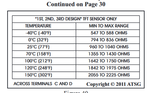

Проблема в том что 30 тысяч назад датчик меняли. Хотелось бы прозвонить датчик, проводку, убедиться в чем все-таки дело. Я думал там есть описание где что звонить, какое сопротивление датчика и т.д. Хотел электрику эту инфу сообщить. Есть подозрение что не в датчике дело. Ошибка плавающая, не постоянно горит, стала часто появляться и пропадать уже 2 дня, но закономерности никакой не нашел.  Может еще кто подскажет - вырезали кат, стала появляться иногда(раз в пару дней) ошибка 2й лямбды Р0138, однажды даже выскочила ошибка по 1й лямбде(но только 1 раз и больше она не повторялась, только Р0138 появлялась). Поставили 2ю лямбду через обманку, не помогло - стала еще чаще ошибку давать(по несколько раз в день) . Как быть?
Изменено пользователем ales1988
11 минут назад, ales1988 сказал:
Как быть?
http://shop.ukrtrans.biz/wp-content/uploads/catalogs/46RE.pdf
Общая схема проводки на АКПП на 24 странице
Изменено пользователем LonesomeDove
7 минут назад, LonesomeDove сказал:
Ок спасибо, это разбежка сопротивлений при определенной температуре масла именно гувернера? По лямбдам если еще можете - подскажите.
