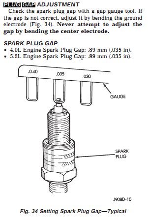

Ответ на тему ветки нашел в мануале, сводится этот ответ к следующему:
1. зазор нужно выставлять для всех свечей, устанавливаемых на двигатель (новых\бу)
2. величина зазора зависит от объема двигателя в соответствии с таблицей
В моем случае (5.2L) зазор = 1.01 мм, что подтверждается по ощущениям от езды (на 1.0 мм едет лучше, чем на 0.9 и 0.8 мм).
В случае 4.0L и, что характерно, 5.9L, зазор = 0.89 мм.
таблица  в аттачменте.
Выводы: вопрос по типу свечей и их производителю вторичен, вопрос по зазору - первичен.
Нельзя слепо ставить свечи из магазина, не проверив зазор и надеясь на соблюдение производителем тех. норм.
Зазор производителем свечей выбирается некий универсальный, который нужно отрегулировать под
конкретный тип двигателя (для первого Гранда этих типов три). Шанс промахнуться с зазором, поставив новые свечи
без регулировки зазора - 30-70%. Как следствие - падение мощности и пр.
Всем прибавки мощности с правильными свечными зазорами!  :up:
Вас не смущает, что рестайл и дорестайл 5.2 имеют разный свечной зазор?  и, что характерно, дорестайл так же как и 5.9 имеет зазор 0.89, что и не удивительно, у них даже распредвалы аналогичны ))
Автомобиль: Jeep Grand Cherokee ZJ 1996
Если дорестайлу 5.2 действительно рекомендован зазор 0.89, это следует учесть. Фрагмент мануала выше относится к 1997 Jeep Grand Cherokee. Если располагаете аналогичным фрагментом мануала для дорестайла или иным крайслеровским документом, однозначно определяющим зазоры для дорестайла (не типы свечей, а именно зазоры) - просьба опубликовать, для полноты информации, будет интересно и познавательно.

да пожалуйста, тот же самый мануал:
Я взял Кариба, и когда вывернул свечи, то зазор был 2,0 мм, при рекомендуемом 0,8! Провода показывали 5 - 7 кОм, при этом движок работал идеально. На свою СиАрВи я поставил иридиевые свечи от Лэнсера, на котором они прошли 80 т. км, и у меня они уже 100 т. км. пробежали и ещё столько же пробегут , при этом зазор далеко за мм, а на их работу нельзя не нарадоваться. И трамблёры я на всех своих машинах ставлю на самое ранее зажигание, а ВВ провода везде родные, и никогда никаких проблем. Рекомендую всем поставить иридиевые свечи и зазор на них больше мм., и родные ВВ провода, если это возможно завернуть трамб на самое раннее заж-е, и можно забыть про них на всю оставшуюся жизнь.
знатока видать издалека....
1) повышенный зазор чреват пробоем катушки и обгоранием контактных групп трамблера
2) комплект иридиевых свечек (8шт) по 380 руб за шт. (опт) и комплект Денсо по 75р. за шт. - есть разница?
3) на Магнумах УОЗ не регулируется положением трамблера.
еще одна выдержка из мануала, касаемо регулировки зазора.

Таким образом, имеем два крайслеровских мануала: на Z (дорестайл) и на ZG (рестайл). В мануале на Z зазор = 0.89 мм на 5.2L, в мануале на ZG зазор = 1.01 мм на 5.2L.
Располагаю также печатным вариантом "творчески переведенного" краткого мануала "для всех моделей гранда с 92 по 98 гг", в котором для 5.2L рекомендуется зазор 0.89, в том числе и для рестайла. Хотя там же делается оговорка, что рекомендуемый зазор нужно искать в табличке над радиатором для каждой отдельно взятой машины. И действительно, данная табличка в моем случае присутствует (вопрос - родная ли вся панель с таблицей?), и в таблице указан зазор 0.035 inches (0.89 мм).
По моим ощущениям, а также со слов нескольких человек, зазор 1.0-1.1 мм является для гранда оптимальным: улучшается приемистость, лучше рвет с места, стиль езды более спортивный. На предыдущем комплекте свечей от прежнего владельца зазор был 1.1 мм, после промывки инжектора машина с этими свечами очень неплохо рвала с места. Замена данного комплекта на новый с зазором 0.89 привела к снижению приемистости, после чего и возникла данная тема.
Видимо, вопрос с зазором похож на разгон процессора ПК: можно без ущерба для железа прибавить производительности на 10-20% путем небольшого разгона проца, а можно этого и не делать - все равно виндовз запустится и будет работать. Только вот на компе разгон не так ощущается, как на авто. Выпрыгнуть со светофора или выкатиться - принципиально разные впечатления. А стоит за этим различием, всего-то, разница в 0.1-0.2 мм свечного зазора...
Изменено пользователем maboks
