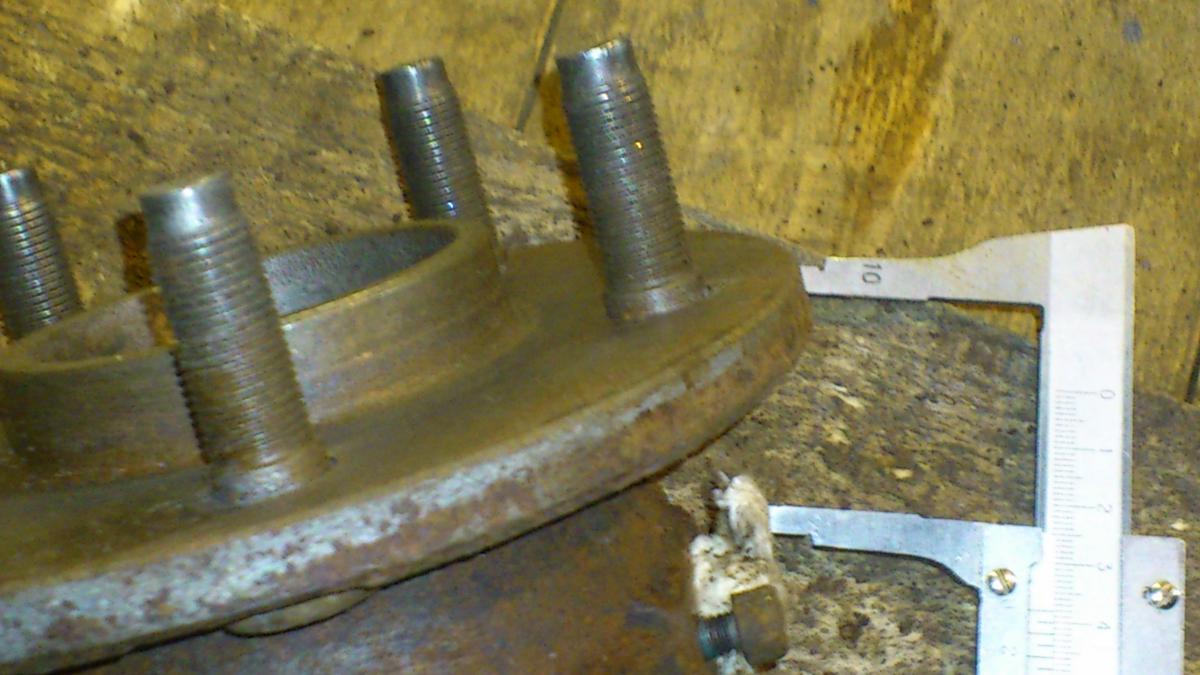

Считается , что допускается использовать обычную проставку если ее толщина не больше 5мм и оставшееся число витков (для 1/2") не менее 8 .
Если проставка толще , шпильки могут "дышать" - слишком большая длина тела для преднатяга , поэтому применяют т.н. "переходную" проставку , т.е ее прикручивают к родным шпилькам , а из нее торчат свои шпильки .
Вот моя оригинальная ступица post-10449-0-97234300-1425234801_thumb.jpg место , где подразумевается контакт с колесным диском , имеет размер 71,2мм . Оригинальный диск после установки тормозного диска и из-за своей глубокой внутренней фаски только слегка налезает на оставшийся выступ . Причем , ЦО изначально больше диаметра выступа . Эта слабина в две-три десятки "на сторону" позволяет конусам гаек гарантировано (даже если есть несоосность ЦО и DIA) плотно войти в ответные гнезда на диске .
Ну а дальше - ИМХО - если между жестко стянутыми деталями есть зазор , то наплевать какой он : три десятки или десять миллиметров . Важно , что есть зазор .
