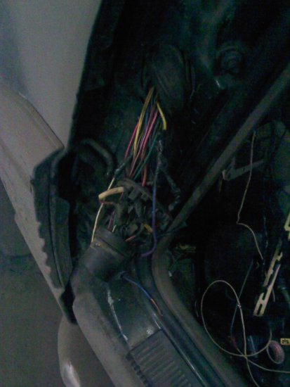

В общем, столкнулся с извечным геморроем - после снятия панели понял, что проводку плели накуренные мексиканцы, а потом ее несколько раз пытались модернизировать путем присирания сигналок местные колхоз-электрики. Из "оригинальной" проводки - капец, уложена без гофры, прожгутована по принципу "лишь бы не расползлась" черной Х/Б-изолентой. По всем местам - колхозные врезки блоков реле-предохранителей от, как минимум, трех предыдущих установщиков сигналок. Сопли, вытяжки и вообще полное непонимание, КАК машина до ентого момента еще не сгорела синим пламенем! Плюс жалобы предыдущего владельца на нерабочий ЦЗ, дворники, омывайки, подсветки и прочие глюки. В настоящий момент проводка в панели вся вычищена от стороннего хлама и пережгутована, после установки панели будем разбираться с блоками предов и реле.
А в субботу я взялся за двери... Сказать, что это уродство, которого я не видел ни на одной японской машине - значит ничего не сказать. Лопнувшая изоляция, расползшиеся гофры - это самые скромные первые впечатления. В результате принято решение кардинальным образом удалить разъемы проводки из передних дверей, переделать проводку, удлинив ее и выкинув все лишнее, а вместо разъемов будет пущена гофра в обрезинке. Старый разъем просто высверливаем, дабы из него получился фланец-кольцо для пропускания гофрошланга.
ввиду снятия дверей так же начну решать и проблему провисания. Если бы Алексей еще отозвался по ремкомплектам, было бы вообще хорошо )).
это чО за кошмар на фото???? :crazy:
канеш уложить маложильный провод в гофру, не собрав его в витой жгут... не самое умное решение конструкторов... (надысь тоже в одной двери у себя копался, восстанавливая проводку) но тем, кто ЭТО на фото наворотил... руки отрывать надо было ещё в детстве... по самые яйца отрывать...
а чО существуют ремкомплекты? и чО денех они примерно? я канеш нарастил жгут у себя правильными проводами, потратив пару-тройку часов и уложив всё грамотно, но может ремкомплект недорогой?

тем, кто так сделал, не только руки, но и ойцы нуна было бы оторвать, чтоб себе подобных не плодили! А по ремкомплектам есть целая тема, где Алексей и другние пользователи все выкладывали. Заказал вот седни ремкомплекты передних дверей
